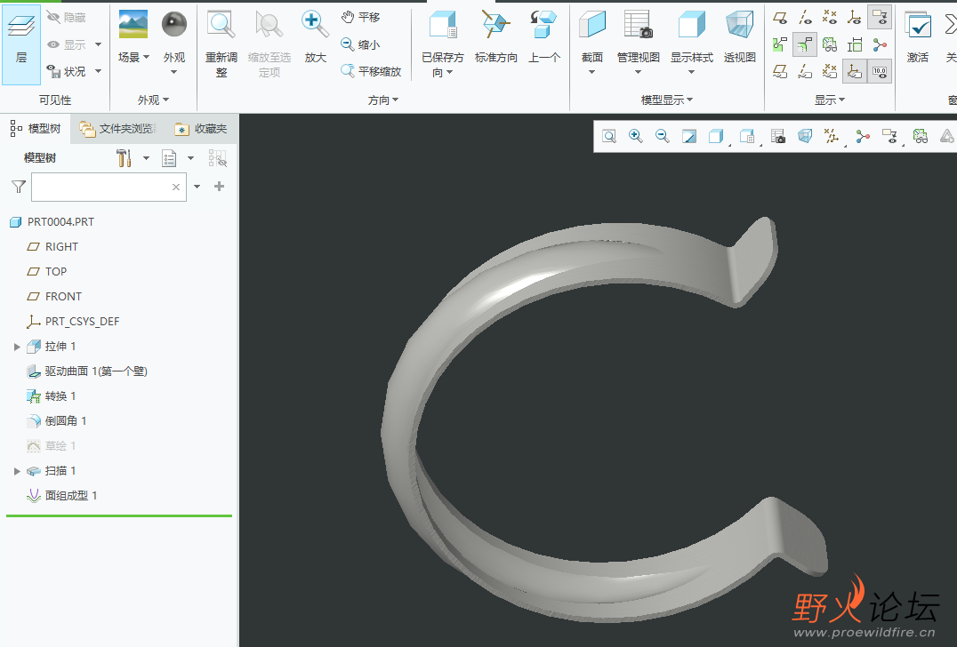

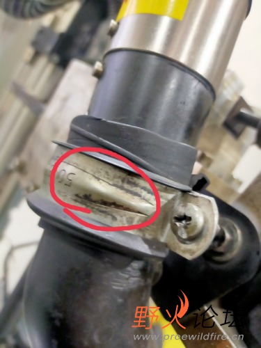

[求助] 下图的压出来的加强筋怎么画proe5.0
发表于 2022-4-27 10:24 | 显示全部楼层 |阅读模式
图的画法
 楼主| 发表于 2022-4-27 10:24 | 显示全部楼层
用什么特征命令,能有prt最好,我的软件5.0

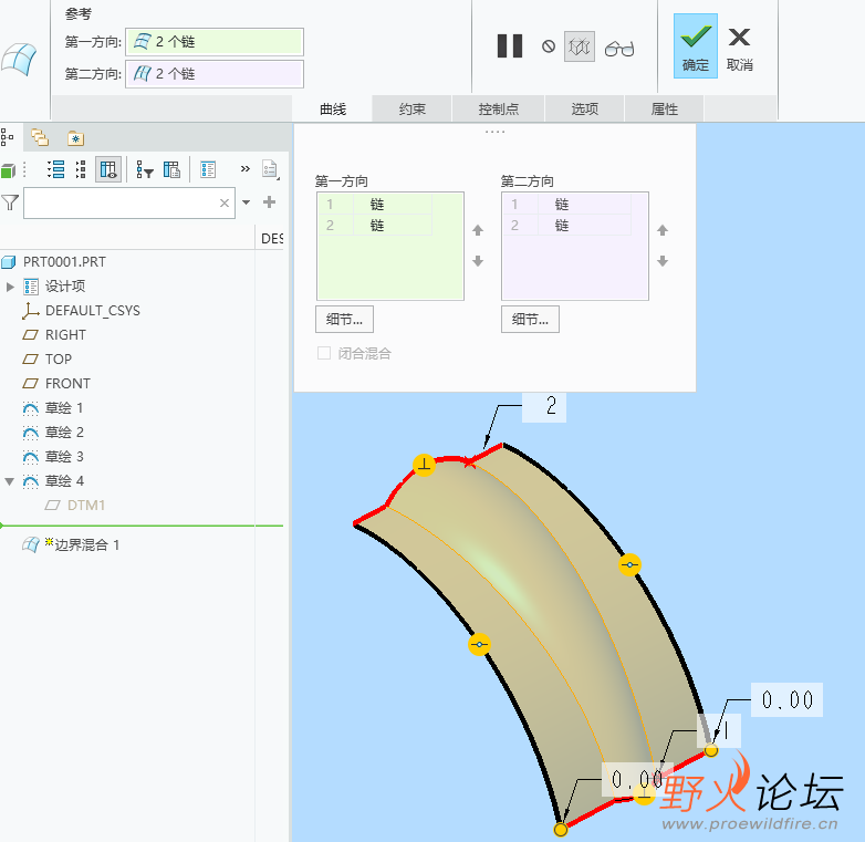

发表于 2022-4-27 13:40 | 显示全部楼层
边界混合

 楼主| 发表于 2022-4-27 16:54 | 显示全部楼层
嗯。我试试。是该好好学习了,边界混合做的尺寸不是很精确感觉

发表于 2022-4-27 17:16 | 显示全部楼层
钣金-----扫描------面组成型
你可以参考一下,文件版本creo6.0

发表于 2022-4-27 19:33 | 显示全部楼层
也可以使用边界曲面做
可以加厚
creo6.0
请参考
