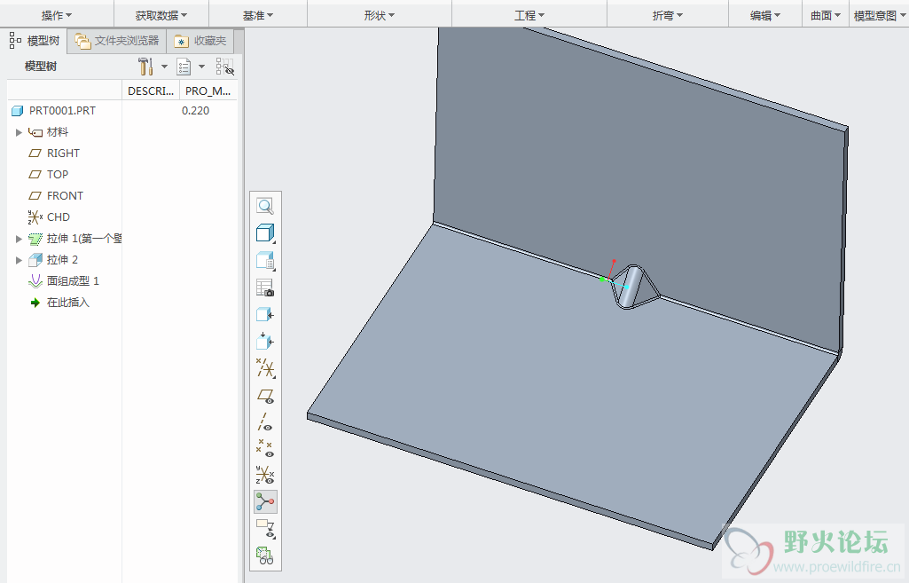

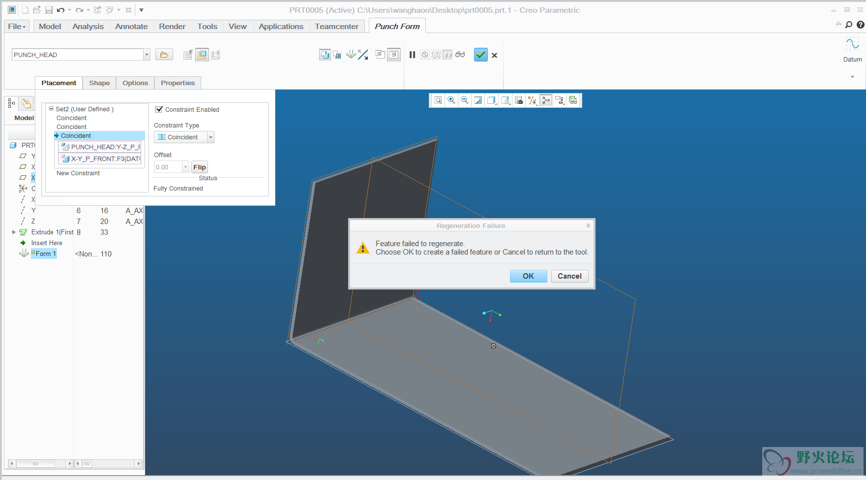

急求,为什么我按照之前2.0的方法制作折弯处加强筋一直报错。。。求高人解答

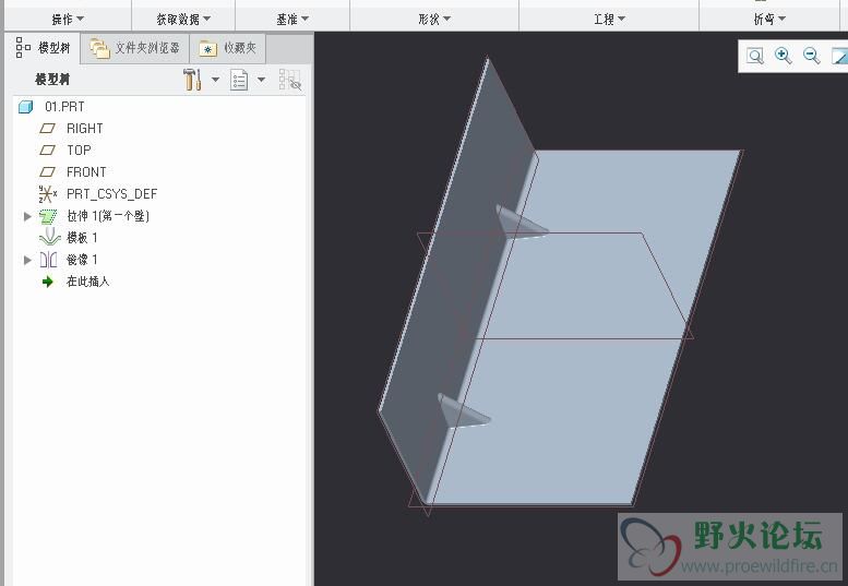

这个操作其实很简单的,和组件中的元件装配完全一样,做好凸模的定位就行了
如果有一组筋特征,只要做出其中一处,其余筋也可以特征操作一样使用镜像和阵列完成

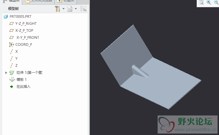

看了你的附件,操作出错的原因是因为你的凸模做的不对,直角边上没有圆角,修改了一下就好了
谢谢大神,我昨天最后也发现,貌似是凸模有圆角才导致报错的,谢谢谢谢
凸模和凹模是有规则的,要不又圆角半径,要不就不用圆角。
