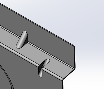

请教各位大神,如下如所示,两道折边的面都是受力面,假设折边尺寸均为30,想加三角筋或者其他形状的加强筋,有几点疑问
1、这中三角加强筋可有什么规范等文件,说明折边高度xx下筋的尺寸
2、两道折弯处都加筋,这种方式可以冲模出来吗

1. 这个筋没什么规范,可根据结构自由设定
2. 尺寸空间足够时二处加筋是可以的,但如果中间面太窄就不太适合,也没必要了
