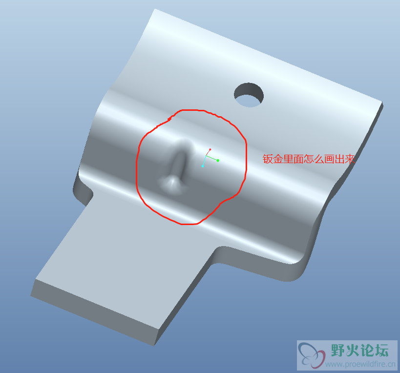

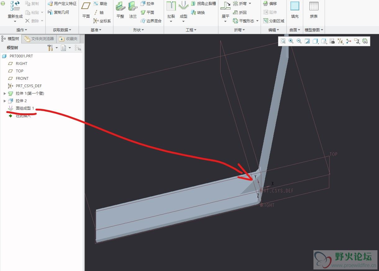

此加强筋在钣金怎么也做不出来,大神求解答

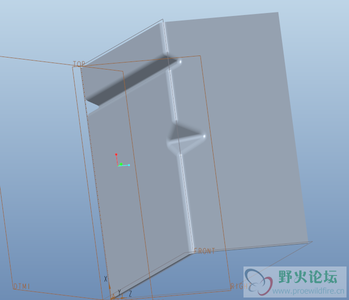

不谢
 楼主| 发表于 2020-9-22 17:30 | 显示全部楼层
大哥这个不是斜的,垂直可以做吗
472
625
希望之星勋章宣传大使勋章
发表于 2020-9-22 17:38 | 显示全部楼层
wxsqyyl 发表于 2020-9-22 17:30
大哥这个不是斜的,垂直可以做吗

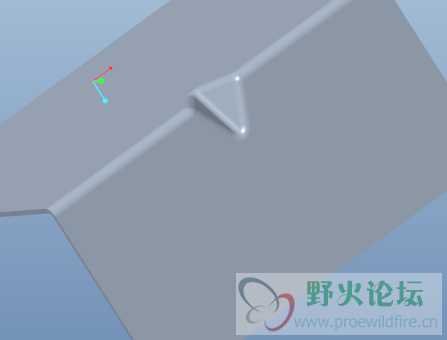

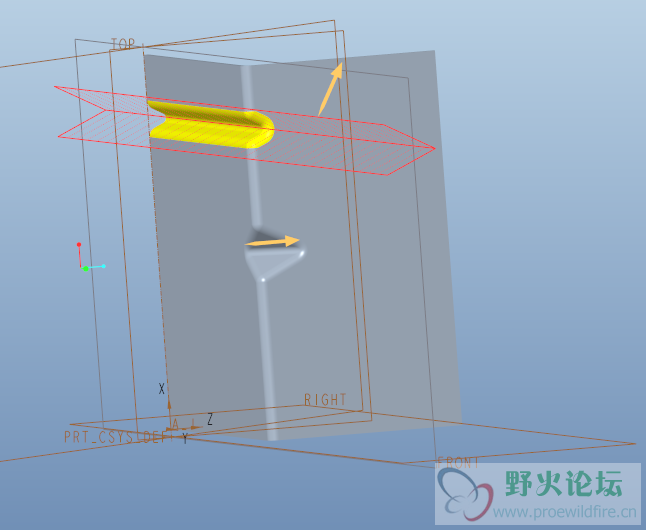

正好做了一下

发表于 2020-9-23 08:04 | 显示全部楼层

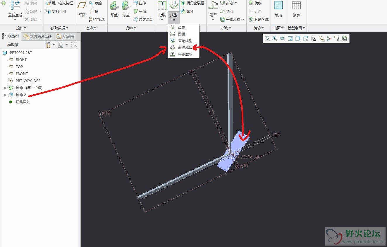

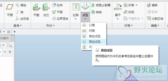

为什么我的面组命令是灰色的 不可用?
1019
172
1695
希望之星勋章热心助人勋章优秀会员勋章
发表于 2020-9-23 08:19 | 显示全部楼层
vs8890489 发表于 2020-9-23 08:04
为什么我的面组命令是灰色的 不可用?
首先把曲面做出来,面组成型才可以激活的

发表于 2020-9-23 08:27 | 显示全部楼层
jon1113 发表于 2020-9-23 08:19
首先把曲面做出来,面组成型才可以激活的
懂了 感谢

 楼主| 发表于 2020-10-7 15:00 | 显示全部楼层
不是那样,我原图是在垂直里面冲了一小段加强筋,面组是使用不了的,面组是通过才行
