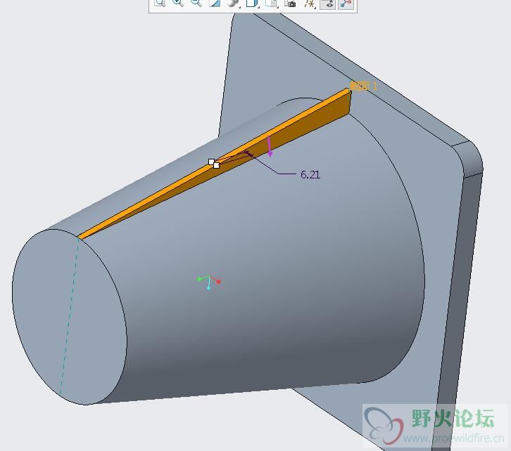

各位好,右边那个块是拉伸的,左边下面带斜度的是混合扫描的,然后左边那个轮廓始终无法选中,没办法创建筋,这个是为什么?谢谢。

我这样是没问题

 楼主| 发表于 2018-4-2 16:25 | 显示全部楼层
啊山 发表于 2018-4-2 15:59
我这样是没问题
谢谢,我觉得是不是两部分的中心不一致导致的?右边的中心和左边的圆心不重合。如果是这个原因的话是不是只能用拉伸来做了?

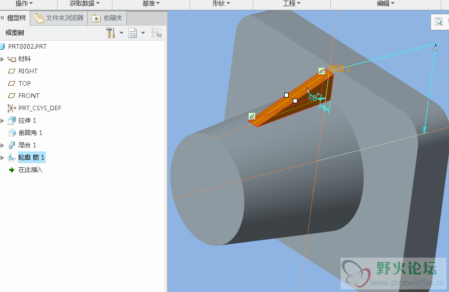

发表于 2018-4-2 16:40 | 显示全部楼层
这个一点问题也没有啊,是否你的操作上有什么问题呢
1,轮廓线绘制
2.特征组合次序

发表于 2018-4-2 16:44 | 显示全部楼层
4.0表示没有问题,版本问题?要不你发PRT上来看看

发表于 2018-4-2 16:54 | 显示全部楼层
这个凸台是扫描混合的

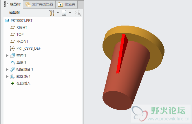

 楼主| 发表于 2018-4-2 17:05 | 显示全部楼层
麻烦看一下,谢谢。我在另一面重新拉伸了一个柱体就可以,这个就不可以,奇了怪了

发表于 2018-4-2 17:42 | 显示全部楼层
真是奇怪,扫描混合的边界无法参考,混合的就可以

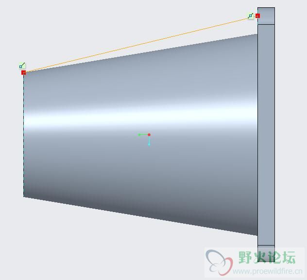

发表于 2018-4-2 18:13 | 显示全部楼层
这里面有点小技巧,侧边线选不上可以手动另外添加辅助线
 楼主| 发表于 2018-4-2 20:29 | 显示全部楼层
草绘出它的外形轮廓?
