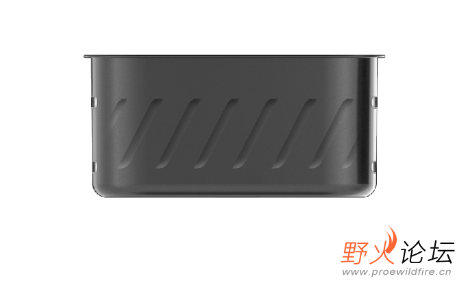

各位大佬请教这些纹路建模
335
422
发表于 2021-10-14 11:47 | 显示全部楼层
拉伸到面,再倒角
598
758
 楼主| 发表于 2021-10-14 11:53 | 显示全部楼层
cdk1998 发表于 2021-10-14 11:47
拉伸到面,再倒角
有渐变  倒角效果出不来

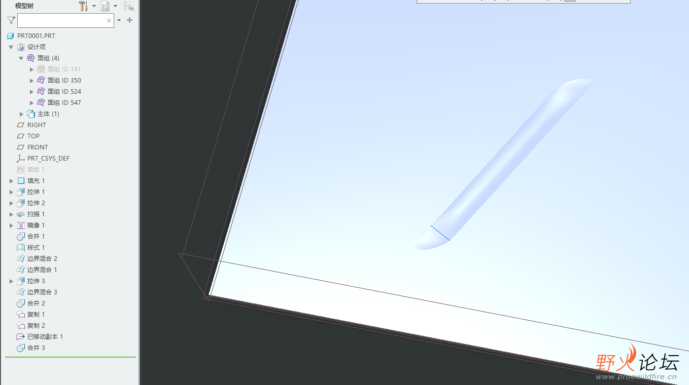

发表于 2021-10-14 13:54 | 显示全部楼层
是这种吗
598
758
 楼主| 发表于 2021-10-14 13:59 | 显示全部楼层
大佬 上图看看呢

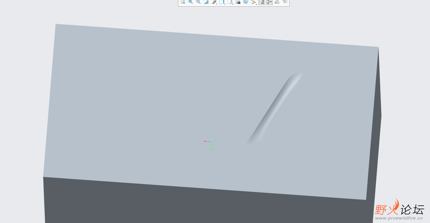

111
149
发表于 2021-10-14 14:16 | 显示全部楼层
可以参考一下
prt0001.prt.zip
127.01 KB, 下载次数: 49
55
355
542
发表于 2021-10-14 14:23 | 显示全部楼层
画的不好 ,仅供参考
附件creo8.0
纹路.rar
171.16 KB, 下载次数: 19
360
586
发表于 2021-10-14 14:26 | 显示全部楼层
CREO4.0版本
自己的想法做的可是参考一下
0202.prt.rar
56.71 KB, 阅读权限: 10, 下载次数: 76
138
185
发表于 2021-10-14 14:49 | 显示全部楼层
谢谢,又学会了一个技巧
240
276
发表于 2021-10-15 08:42 | 显示全部楼层
挖空,加线,补面,渐变处注意相切。
