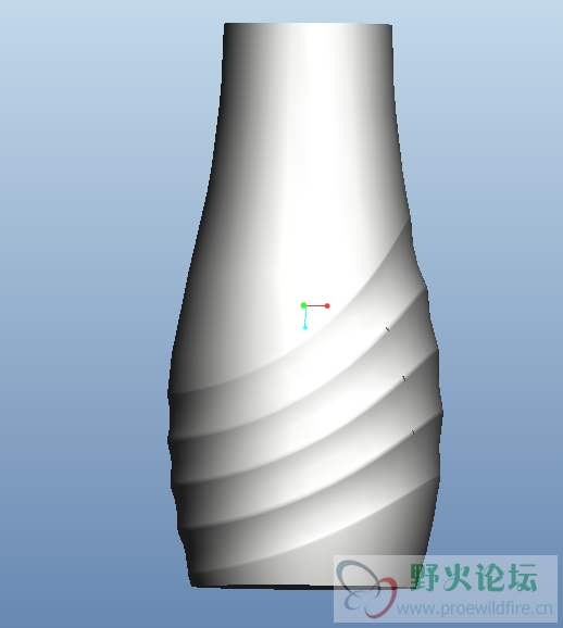

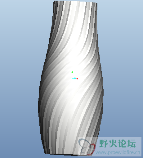

请教这种纹路怎么做出来 最好能有prt学习下
在此谢过了

发表于 2017-10-23 16:04 | 显示全部楼层
扫描切除,然后阵列、然后倒角应该可以

发表于 2017-10-23 17:13 | 显示全部楼层
只绘制两份,另一个盖子不好弄。
