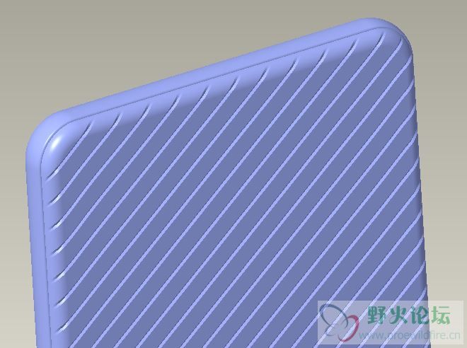

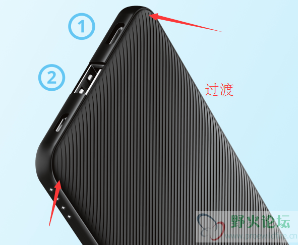

最近在学习画纹路,这纹路过渡怎么搞啊?求大神指点,最好给个PRT格式。谢谢!

消失面的画法,

是模具皮纹吧,或者叫模具咬花,产品外观要求的一种

变截面扫描加阵列,这个不是消失面

请过目,谢谢!
phone_back.prt.rar
323.62 KB, 下载次数: 64
售价: 2 金钱  [记录]
