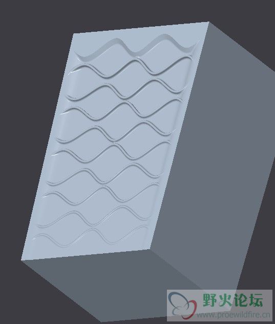

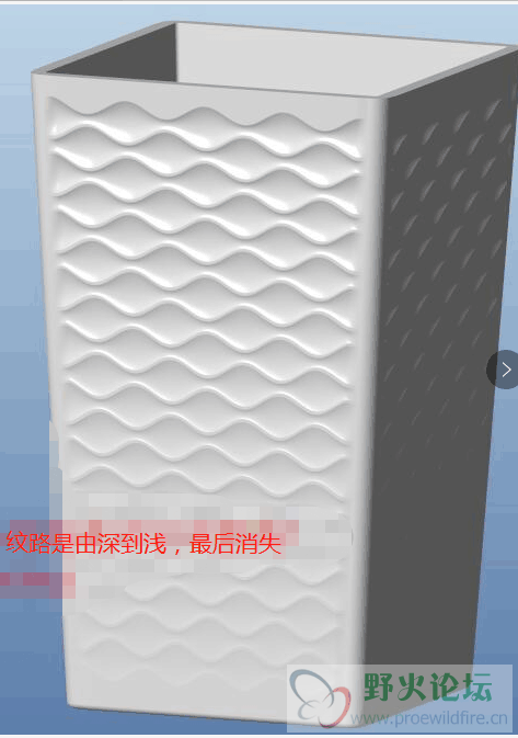

请教哈,这个怎么画?

纹理用边界曲面,渐变用尺寸阵列

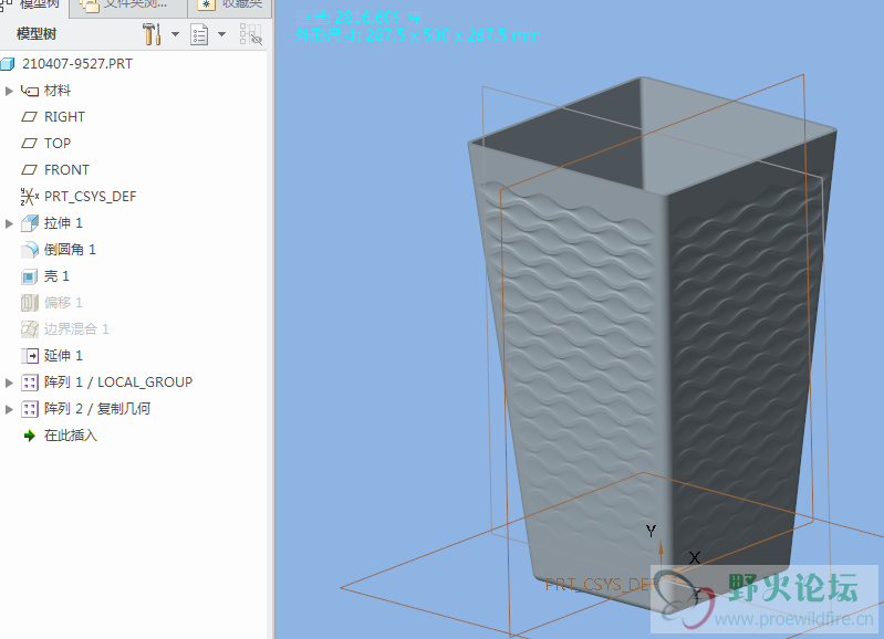

发表于 2021-4-7 18:02 | 显示全部楼层
修正了一下
210407-9527-1.prt.rar
1.38 MB, 下载次数: 93
售价: 2 金钱  [记录]
Creo 4.0
D路飞 + 1 热心助人

做了一个面

可变截面扫描。截面尺寸用图形或者公式控制

4.0的下载打不开,大神能简单说一下步骤吗,最好附图片和草绘;谢谢
