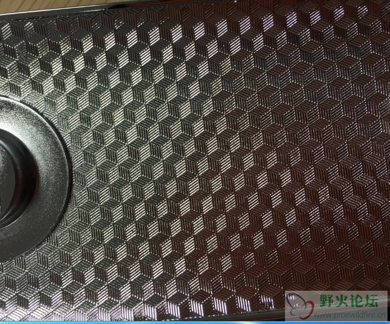

请问各路大神怎么快捷、均匀的在下图圆柱体上画这种 纹路呢!!
真心请大神帮下忙
公司拿了个样品要求画这种纹路,要是平面的话我还会话
但是要将上图的纹路画在这种 圆柱体上,实在想不出什么办法可以画,画出来的菱边接不上或者大小相差很大

这个画起来太费马达了,建议建模后后期导入keyshot渲染使用纹理贴图做。

这就是滚花吧,

模型不需要表面做这个,这是表面处理工艺,就像楼上说的后期渲染贴图就好了,                    最重要的曲面表面处理工艺不一定能处理成这样的  这是平面的

1.环形折弯  画轮胎的做法  2.贴图 搞张图片

这种效果一般不用画出来,模型做好后,用平面软件做出这种效果的图片,然后在模型上面贴图完成即可。

先做一个,然后对称阵列啊

这个纹理要是用切除然后阵列画上去,电脑内存会不够用的,可以用渲染命令添加类似的纹理就可以了

表面皮纹是标准的图纸。不用自己去画的,如果是塑料件的话直接发给模具公司,他们会处理。
