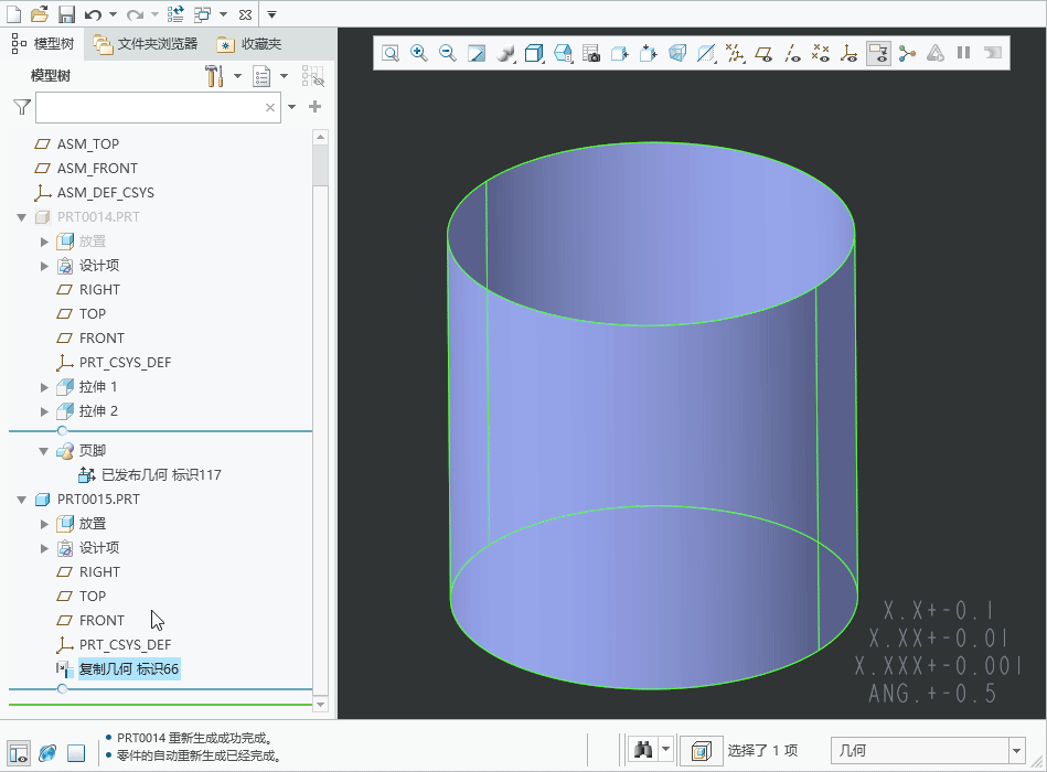

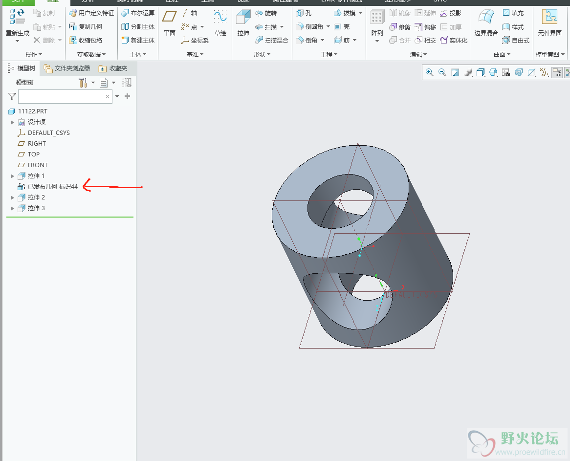

发现"发布几何"在模型树中插入是没到树列的作用的,直接选的曲面和实体都是以这个模型最后的树列结果发布的。
也就是说你想发布一个圆柱体,一般你会选圆柱的表面或者主体来发布几何,按理以模型树列特征的先后顺序的话是“发布”了后面的特征不影响“发布"的,但是并不是这样,发现后面做的特征会直接影响到“发布的几何”
在用的Creo8.0 版本发现这现象,给大家提个醒使用时注意。

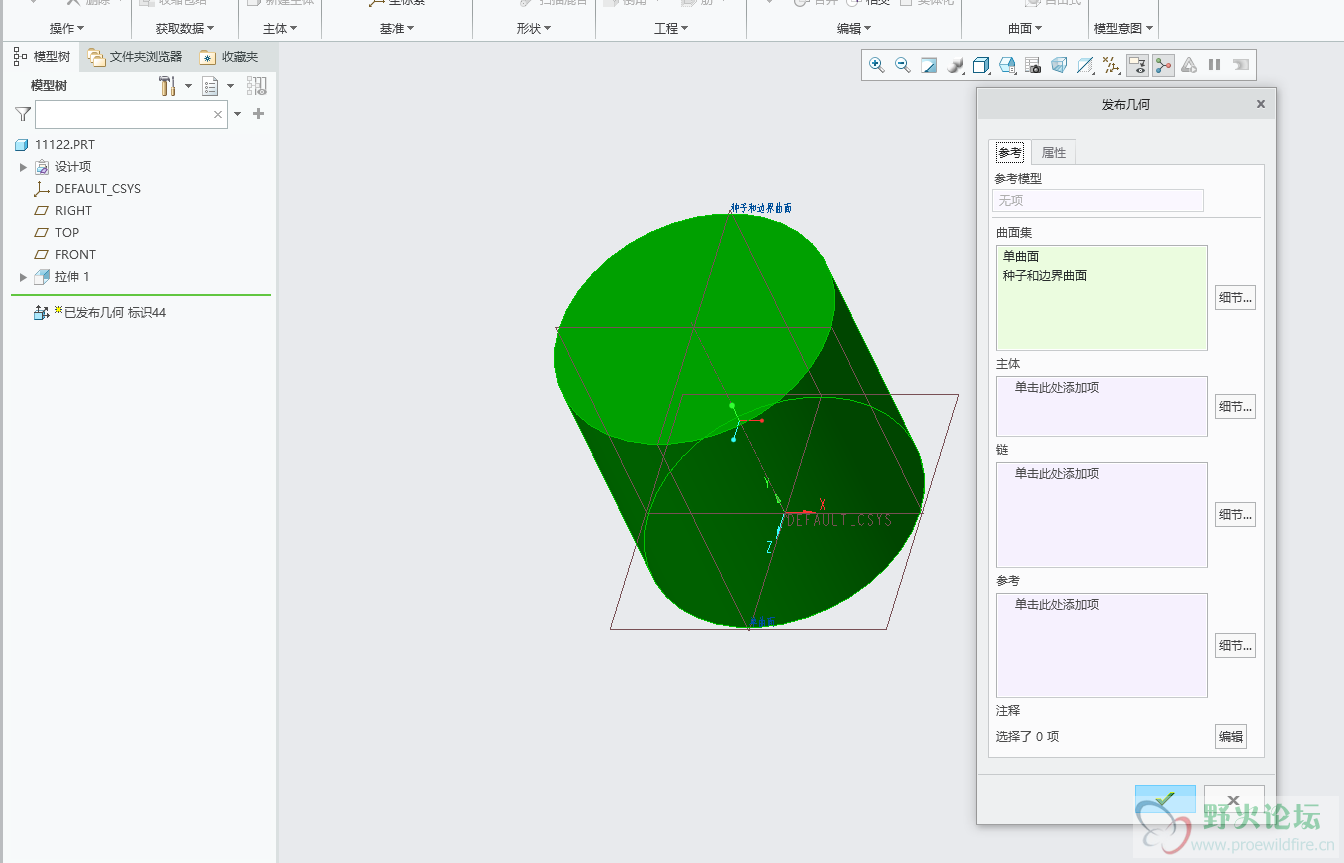

发布几何,本质上只是一个打包,包内部是引用了几何,而不是复制。如果是想要发布的几何维持在当前状态,需要拷贝曲面后发布拷贝的曲面即可。

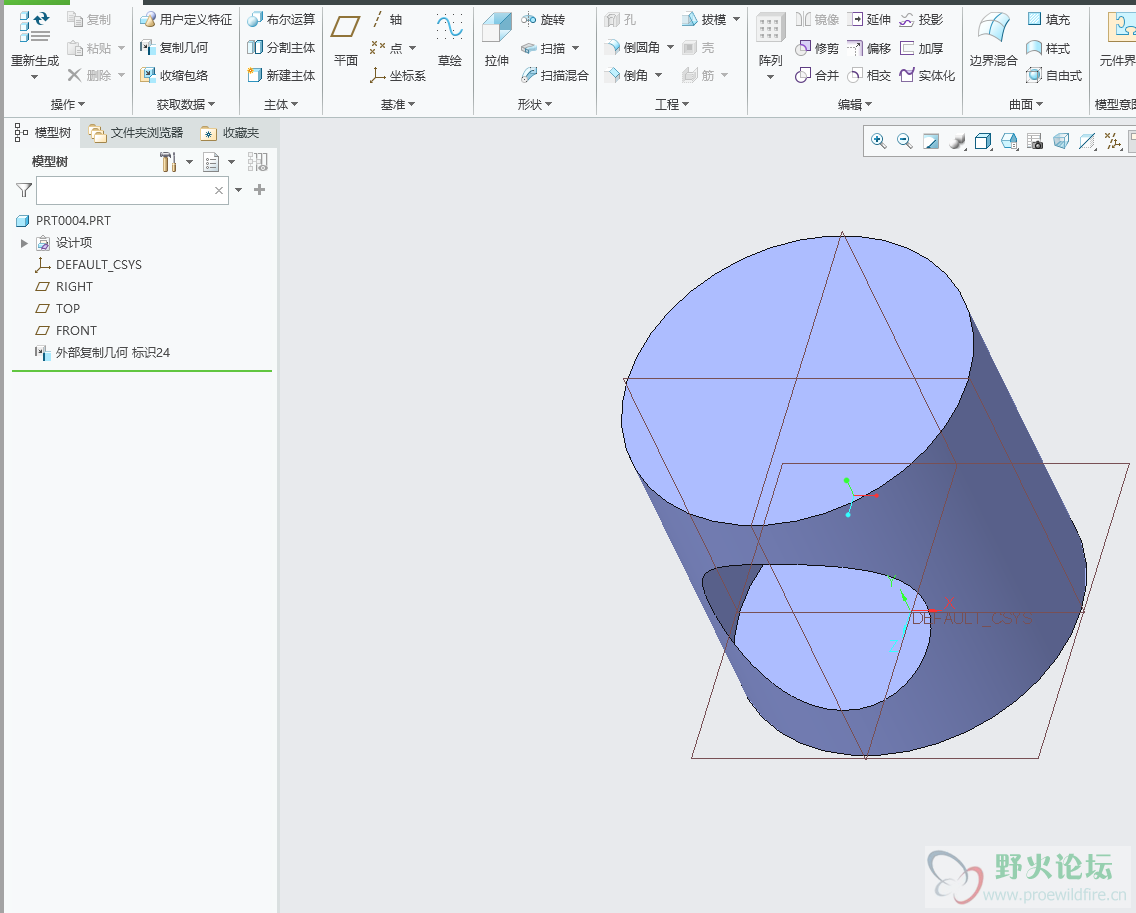

先复制面,再发布复制的面就好,直接发布模型树的特征,更改后,发布过去的特征也会变的。
