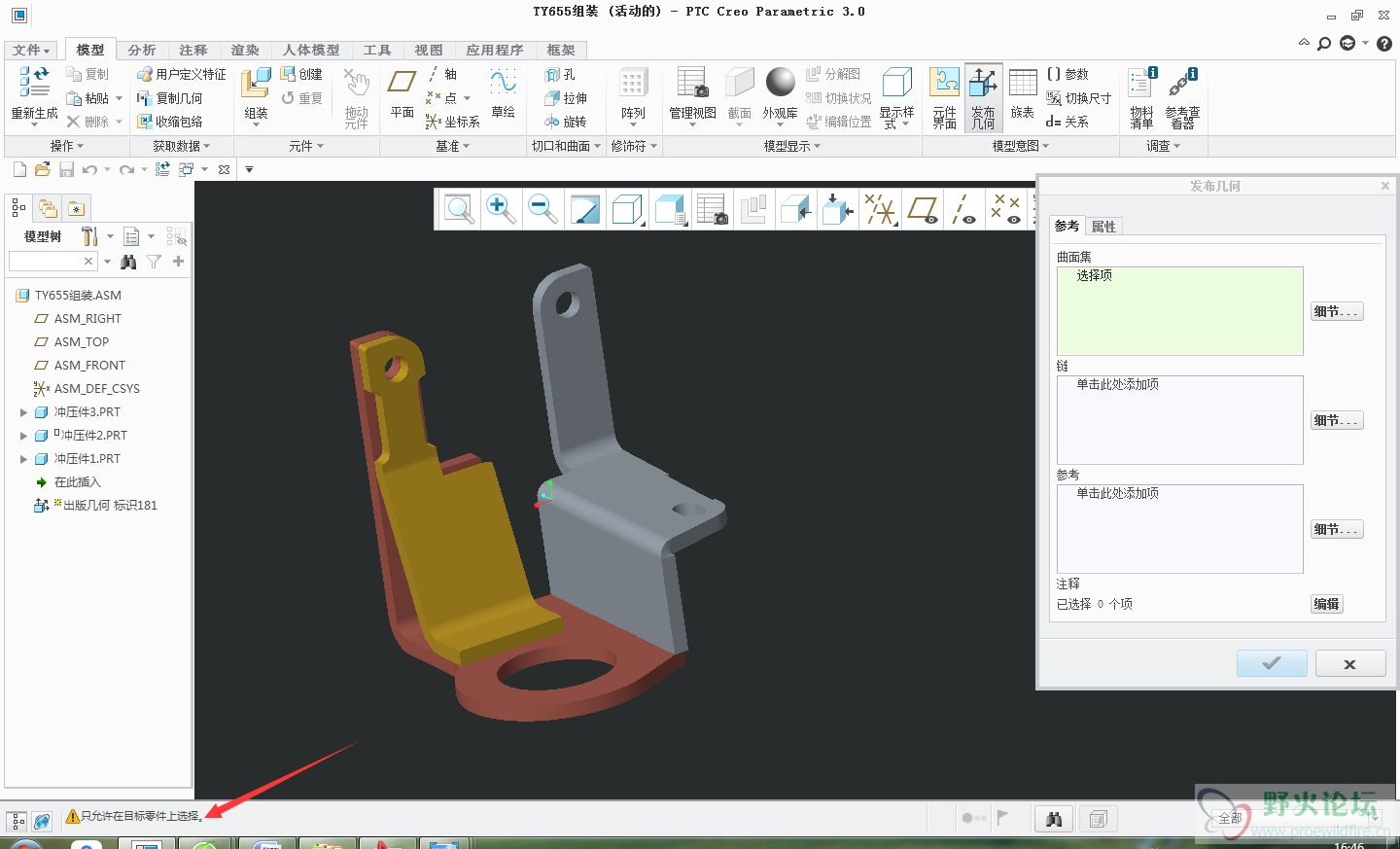

creo3.0版本在组件模块中,发布几何,为啥选不中曲面?显示只允许在目标零件上选取

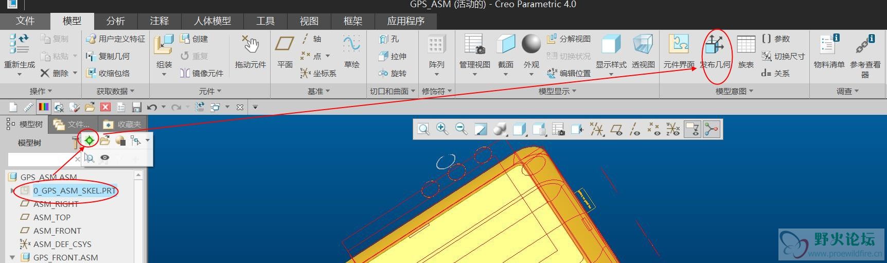

只允许在一个零件上选取
263
321
发表于 2018-6-3 20:51 | 显示全部楼层
激活或者打开需要做发布几何的零件。
263
321
发表于 2018-6-3 20:54 | 显示全部楼层
激活或者右键打开需要发布几何的零件,再选择发布几何。
发表于 2018-6-4 13:59 | 显示全部楼层
单个零件可以选取作为发布几何用吧,组装件发布不了
