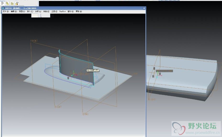

想在零件A中复制零件B中的曲面,知道是要数据共享插入发布几何,可是不知道怎么把B中所需的曲面制成发布几何,请大家帮帮忙,最好说的详细一些,谢谢啦~~

发布几何通常是为了更快速的提供给新建零件参照的命令吧
选择要为新零件做参照的面(或面组),好了之后对勾即可
在新建零件中,直接按着上图步骤选择复制几何命令,在点击该命令的参照选项,选择好你有发布几何的零件,
坐标系缺省
然后,在下面的复制几何中双击
单击已发布的几何,按中建完成
注:在复制几何前要检查在发布几何的零件中是否隐藏了某些与参照有关的图元。
在复制几何命令中点掉那个图标,就可以直接选取需要的图元参照了,当然只适合少量的且易选的那些参照了。

除非你有多个零件要重复引用同一片曲面,否则不用做什么发布。直接在要引用的地方使用“插入--来自于其它的几何”就可以了,还能指定关联或不关联

是什么版本你要的是复制吧?PROE4.0的是 插入-------共享数据-----复制几何---打开你要复制的零件-------选出你要制的面.

几何共享问题
你这是几何共享问题
前面二位没有讲全面,
首先,发布几何,就是打开你要复制的对象零件,插入、共享数据、发布几何,点选你要复制的东东就可以了。
再接下来就是激活要复制产生的零件了,插入、共享数据、点选制几何就可以了
讲是这么讲,真的用起来,你要试一阵子的
祝你好运,给我加分
