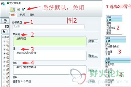

复制几何
复制几何分2类:
1:发布复制几何 :复制几何打开(下  图1 显示系统默认) 亮的是发布复制几何开启,这样你只有发布了特征才能选择,没发布就选择不了。
(如:1发布特征,2就可以用复制几何;1没发布特征,2就复制几何不了)
1是选择发布零件;2是选择发布零件里的发布命令
我个人感觉发布复制几何不好用,太死板了
2:直接复制几何:复制几何打开(下 图2 系统默认,把这个点击下关闭掉),这样你就可以随便复制几何了。一般我会在组件里面,激活零件再去复制几何(用快捷键,把发布这个关闭设置了),因为零件都在组件里面容易我们选择那些零件。
最后说下选项有个从属,打比方说 1  2 零件。(图3)
1复制几何2,当2零件里更改了,再生下1也会跟改。
把勾去掉,2再生1就不会跟这更改
1复制几何2,2就先复制1要用的特征。2在模型树复制下面更改1一不会根者改。
因为我备份了,在2改图前面备份的,1不会变动。复制的好处是可以在模型树上下移动。
注意:写的不好大家提提建议,我常用这些。别的就不了解了
图1
图1
图2
图2
图3
图3
