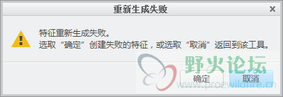

用creo打开ug所绘的零件,ug的零件不是以.STP保存,而是直接用.PRT,想通过creo的复制几何命令来操作,想把所有的面复制过来后,再进行实体化,但为啥会复制不过来,是精度问题么?

好像不能复制UG的零件吧? 你转stp打开再复制就好了

要在UG里转成.STP,再导入到creo,就可以复制了

面有问题 导成STP 再打开
