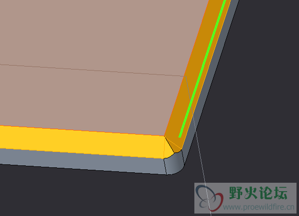

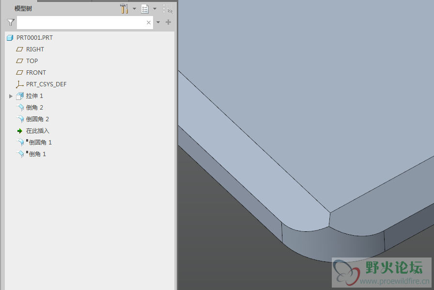

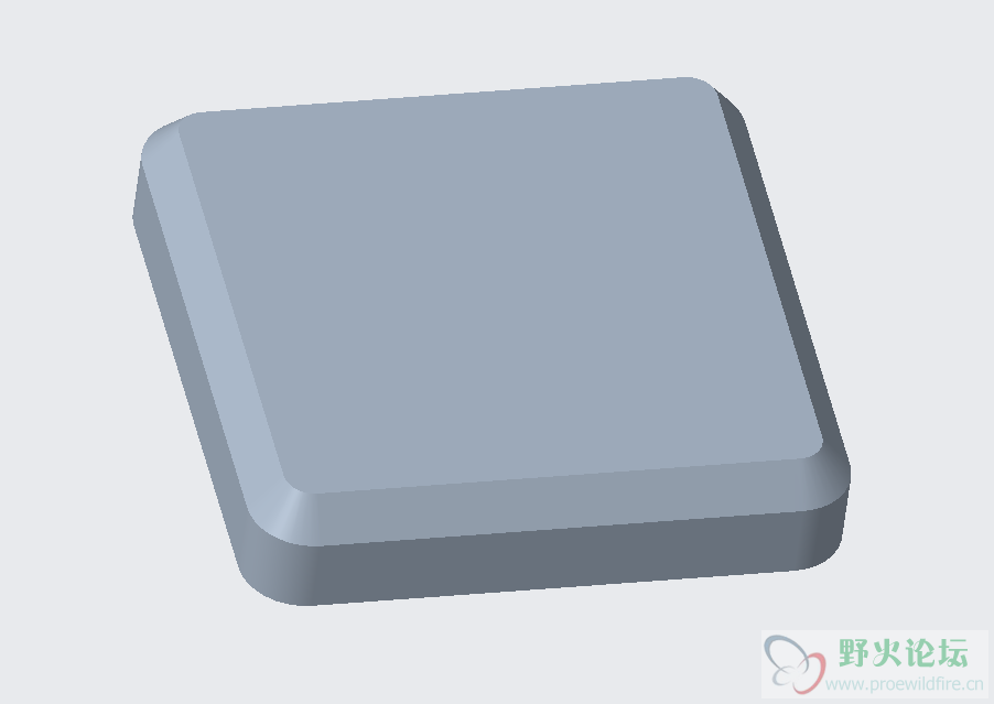

直接倒角的画会出现图三的尖角
图1
图1

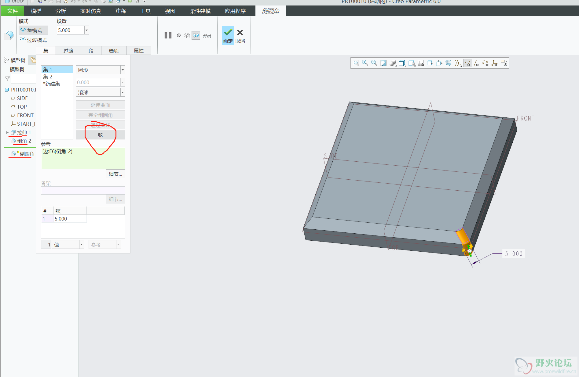

图2
图2

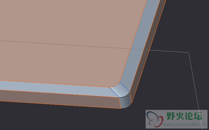

图3
图3

发表于 2021-3-19 09:53 | 显示全部楼层
先倒角,,再倒圆角。。。(不要先圆角后倒角)

发表于 2021-3-19 09:56 | 显示全部楼层

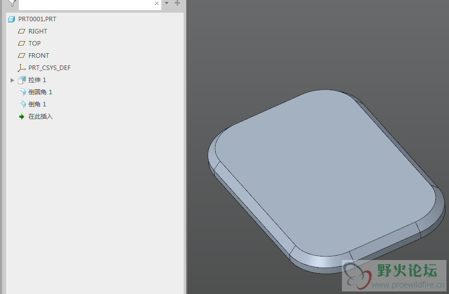

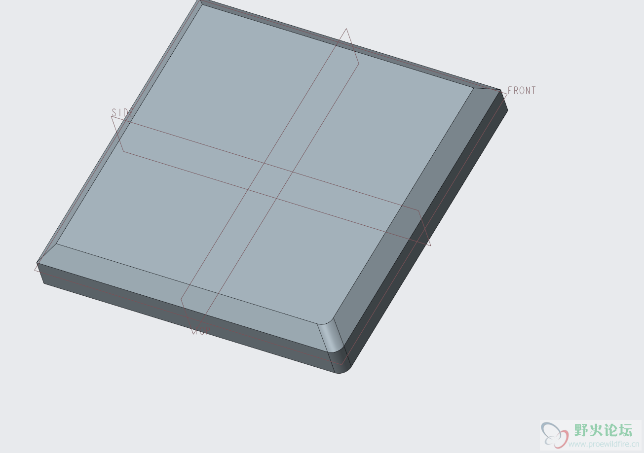

我刚试了一下,类似的图直接倒直角就行了,你是不是倒直角那里设置了什么导致无法倒角完全,或者发个图来看看

发表于 2021-3-19 10:04 | 显示全部楼层

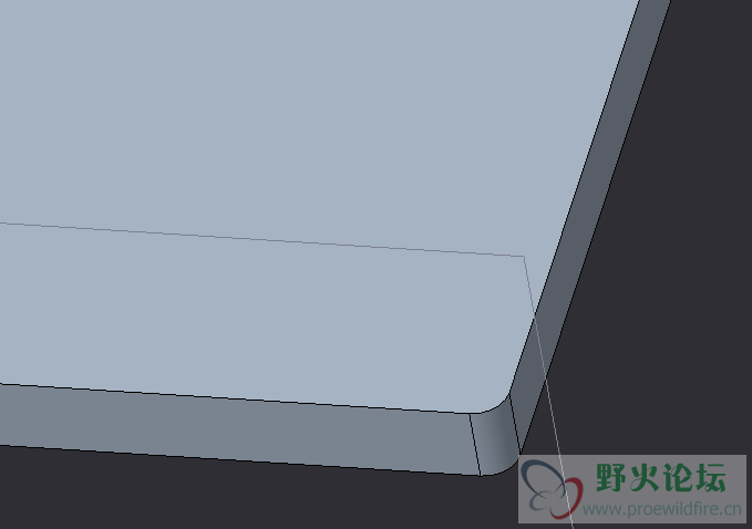

我这是用扫描切的。感觉效果也一般,要追求再高点,估计要曲面来做

2搂正解

你这个还是蛮神奇的,软件有问题吧

发表于 2021-3-19 16:41 | 显示全部楼层
先倒直角,然后倒圆角,倒圆角不要用半径要用弦
发表于 2021-3-19 17:10 | 显示全部楼层
选项 集。通过曲线 应该是这样试试
