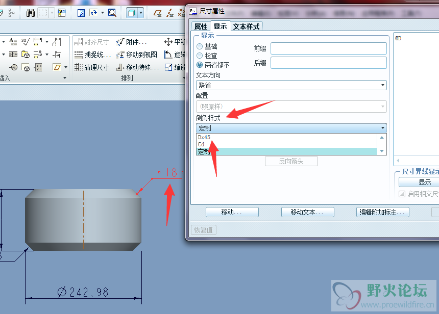

Creo 3.0 工程图倒角样式是不是取消了?
proe5.0工程图方面相差很远
各位朋友发表一下意见
proe5.0
proe5.0
creo3.0
creo3.0

发表于 2016-12-30 21:59 | 显示全部楼层
和你在模型里创建倒角的时候选择的样式比如D1XD2,45XD这些有关系,你改个样式试下看
80
261
386
 楼主| 发表于 2016-12-31 20:36 | 显示全部楼层
在模型创建倒角是正常的,这种样式都有
