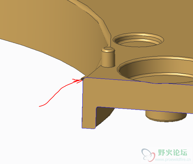

各位大神,请帮忙看一下这是不是软件问题,还是建模有问题

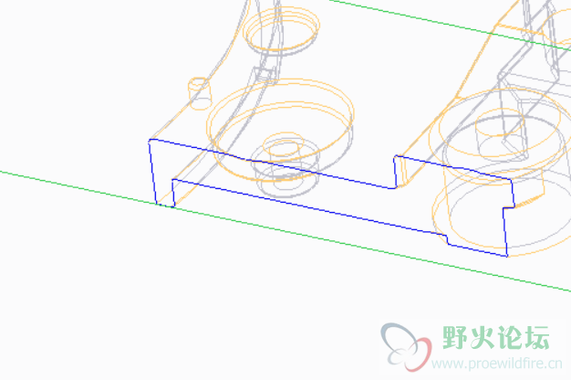

(实体倒角,但截面看R角很不规格,而且似乎还有曲面.....但转到层里看,又没有曲面产生, 线显示状态下,看截面是正常的)
实体倒角
实体倒角
线显示状态
线显示状态

发表于 2017-8-16 16:56 | 显示全部楼层
转角处曲面做的不是很好,转成stp格式会产生破面

发表于 2017-8-16 18:01 | 显示全部楼层
显示问题
 楼主| 发表于 2017-8-16 18:17 | 显示全部楼层
没有用曲面建模, 零件只是简单的拉伸特征

发表于 2017-8-16 18:27 | 显示全部楼层
建议把边和面的显示精度调整下
 楼主| 发表于 2017-8-16 18:37 | 显示全部楼层
442724306 发表于 2017-8-16 18:27
建议把边和面的显示精度调整下
creo 3.0 怎么调    有建议值吗   谢谢

发表于 2017-8-16 18:42 | 显示全部楼层
文件-选项-图元显示中把边的显示质量调高,调高消除锯齿,试试
 楼主| 发表于 2017-8-16 18:44 | 显示全部楼层
把模型显示--》着色品质调整为10,  情况有好一些, 但截面看,还是能看到线跑出来, 像是多了曲面一样。。。。

发表于 2017-8-17 10:36 | 显示全部楼层
感觉这个模型是在STP上更改的,正常建模后没有出现这样的情况
