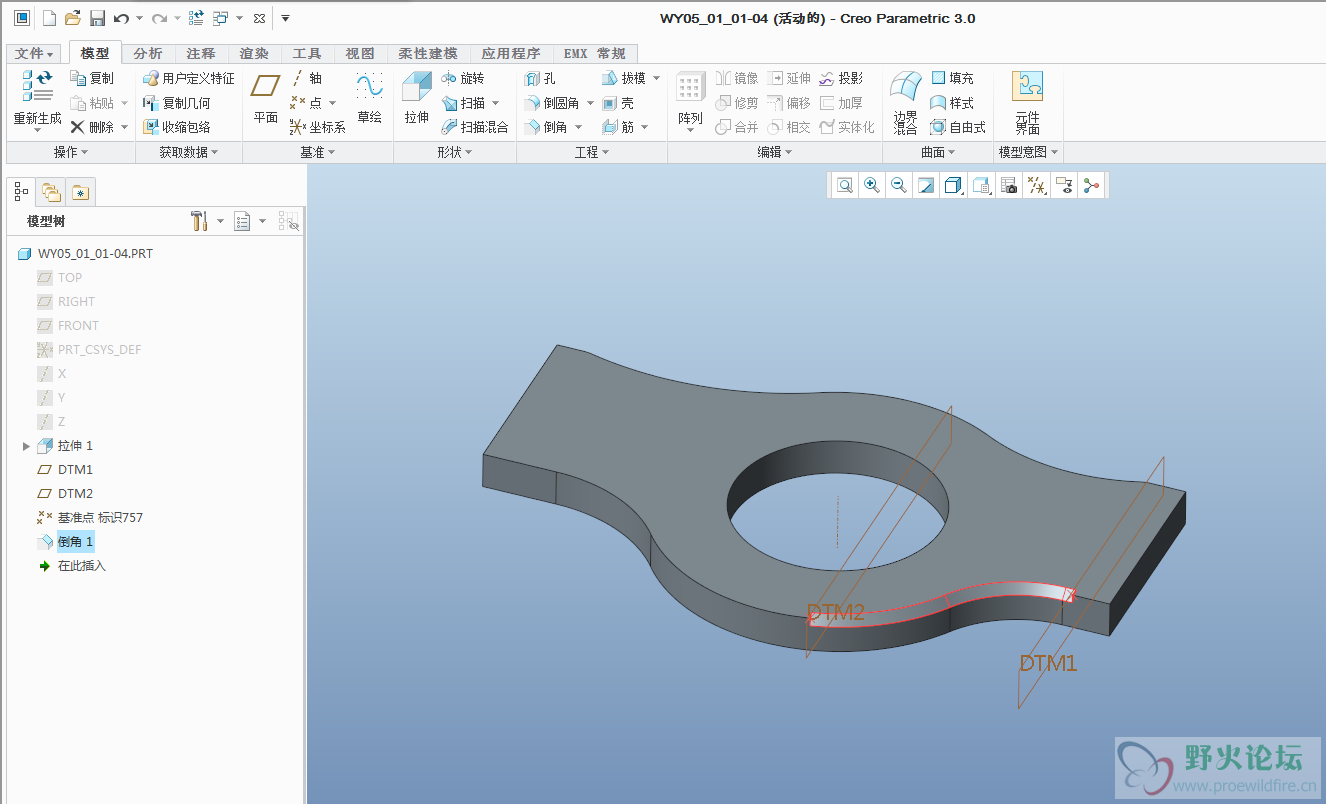

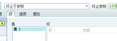

这个零件,我想在两个基准点之间倒角,,,但怎么只有终止于参照,,,我怎么才能将起始点也设置起来?请大家帮帮忙。

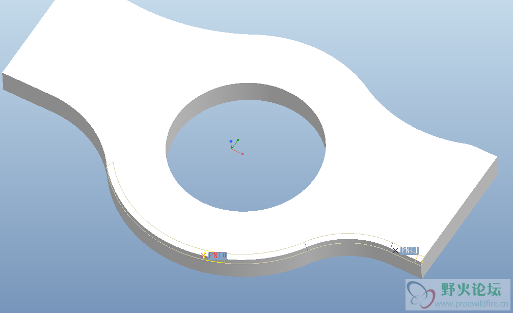

发表于 2018-6-5 10:42 | 显示全部楼层
两边同时使用过渡命令

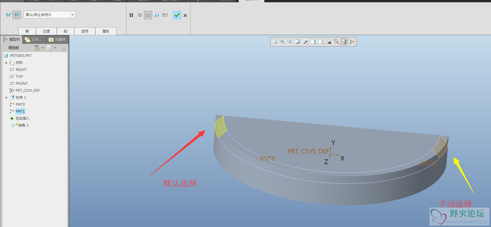

发表于 2018-6-5 11:15 | 显示全部楼层
如图。使用过渡命令的时候,默认只选择终点。起点需要手动选择才能进入 终止于起始参考

 楼主| 发表于 2018-6-6 08:33 | 显示全部楼层
脉动 发表于 2018-6-5 10:42
两边同时使用过渡命令
谢谢,搞明白的。。。昨天一直不知道怎么选中两个参照点
