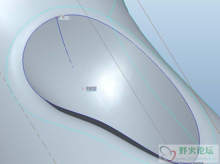

新手练习倒圆角的时候出现下图的问题,请各位大神指教
倒角不成功
倒角不成功

不太明白...估计你这个模型不是实体吧

左上倒角离相邻的面太近,要使用不等的倒角尺寸

你倒的是实体,把曲面隐藏。

这种上下交错的面倒圆角本来就不好倒。可以尝试下一半一半的倒,先倒减材料的边,再倒加材料的边

一般这种问题都是和相邻的倒角有干涉

恩恩   已经找到问题了,是内外两个倒角距离太近,里面的倒角倒的太小造成的,谢谢各位了
