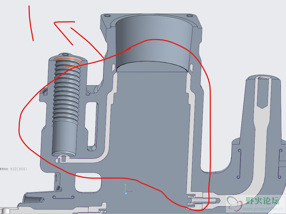

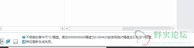

分享一个合并继承失败案例
1、带有嵌件的装配
1、带有嵌件的装配
2、对嵌件合并继承失败
2、对嵌件合并继承失败
3、系统给出的原因:精度问题
3、系统给出的原因:精度问题

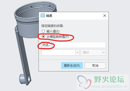

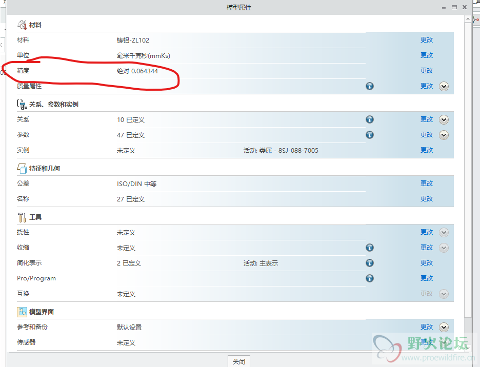

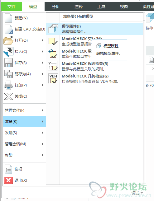

 楼主| 发表于 2021-1-19 14:43 | 显示全部楼层
解决方法,把要切除零件的精度复制给嵌件的精度
 楼主| 发表于 2021-1-19 14:44 | 显示全部楼层
图的顺序倒着来看
