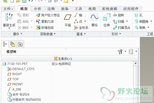

1.合并继承内有两个选项 :A将参考类型设置为装配上下文,B将参考类型设置为外部。
这两个有什么差别?
图1模型树中图标合并标识24 为A(将参考类型设置为装配上下文)嘛?怎么操作?
2.导入标识需要从那里导入,具体操作?
 楼主| 发表于 2018-4-28 17:50 | 显示全部楼层
图1

发表于 2021-1-12 18:07 | 显示全部楼层
将参考设置为上下文就是在装配体中,你参考的是本装配中的零件。外部就是和你这个装配体没关系的零件。
