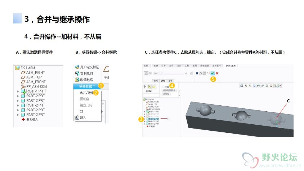

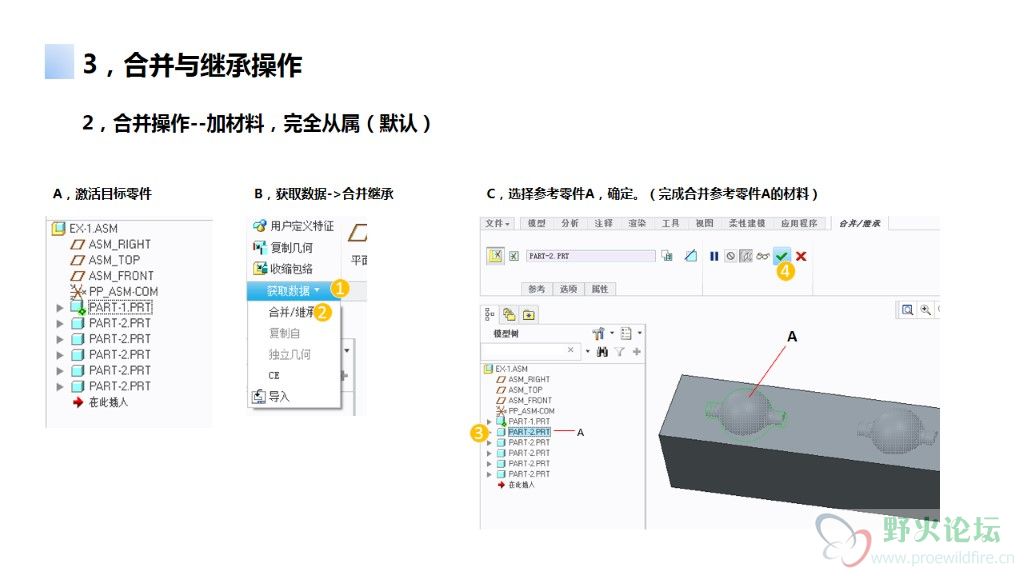

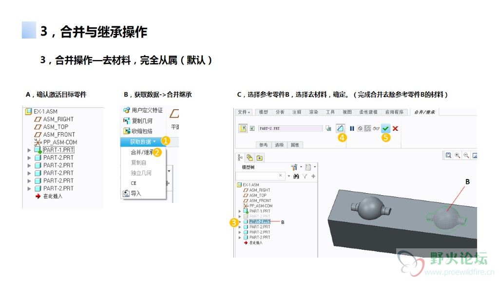

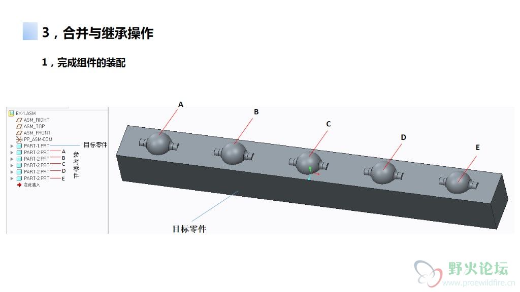

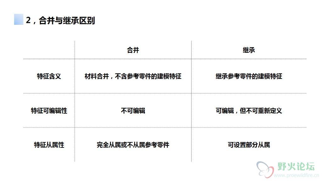

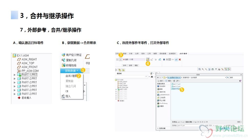

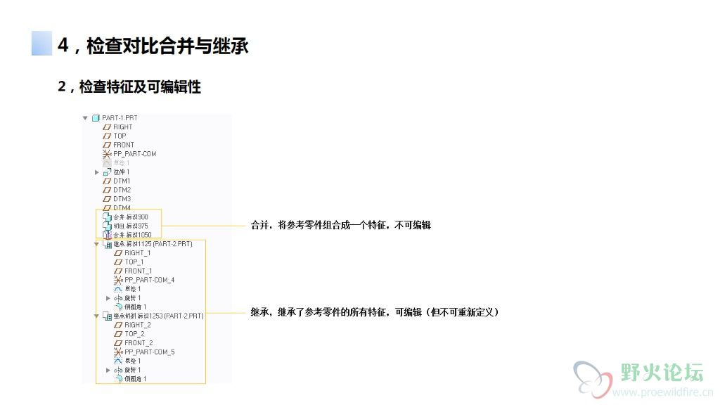

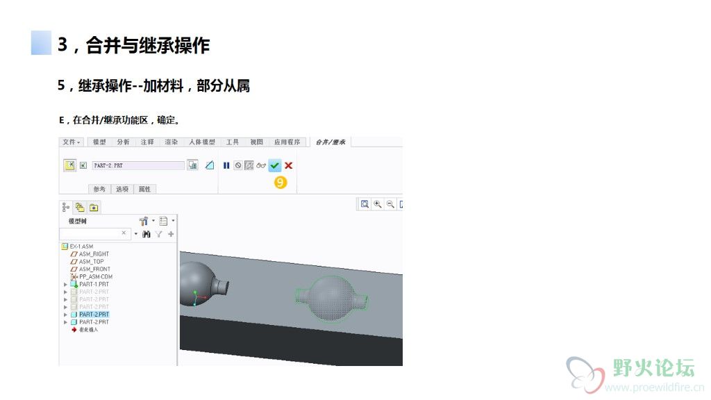

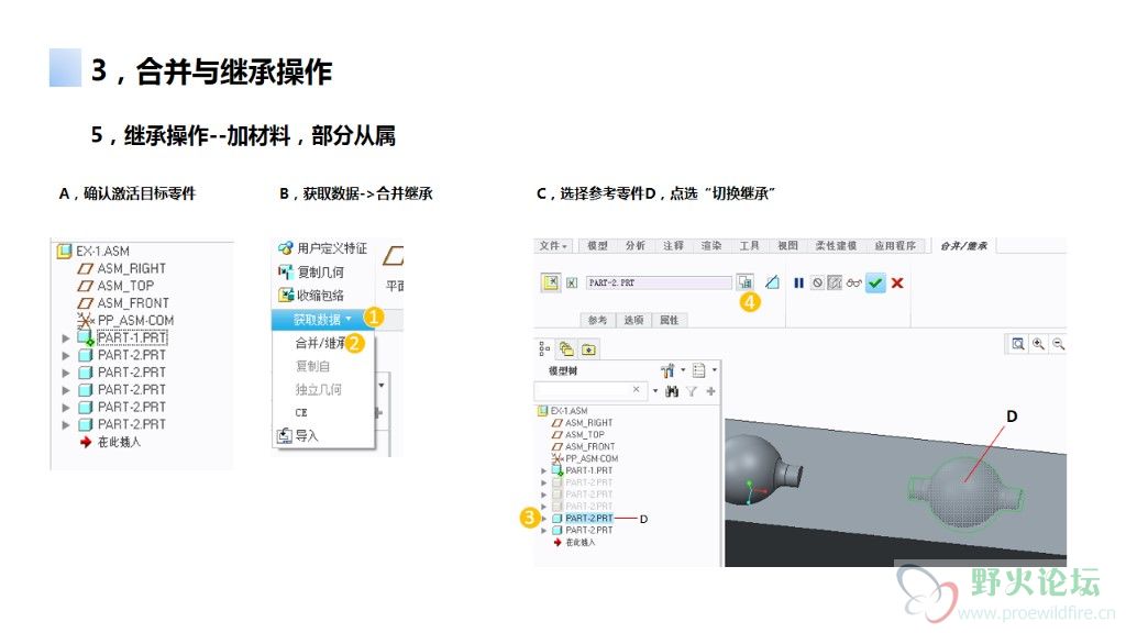

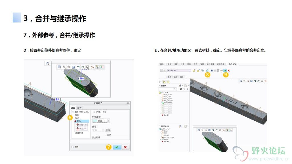

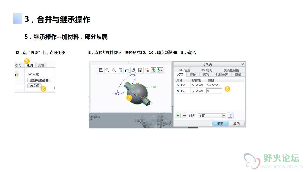

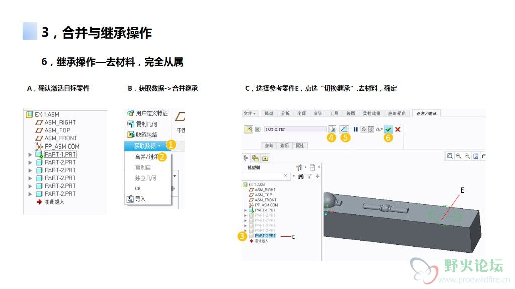

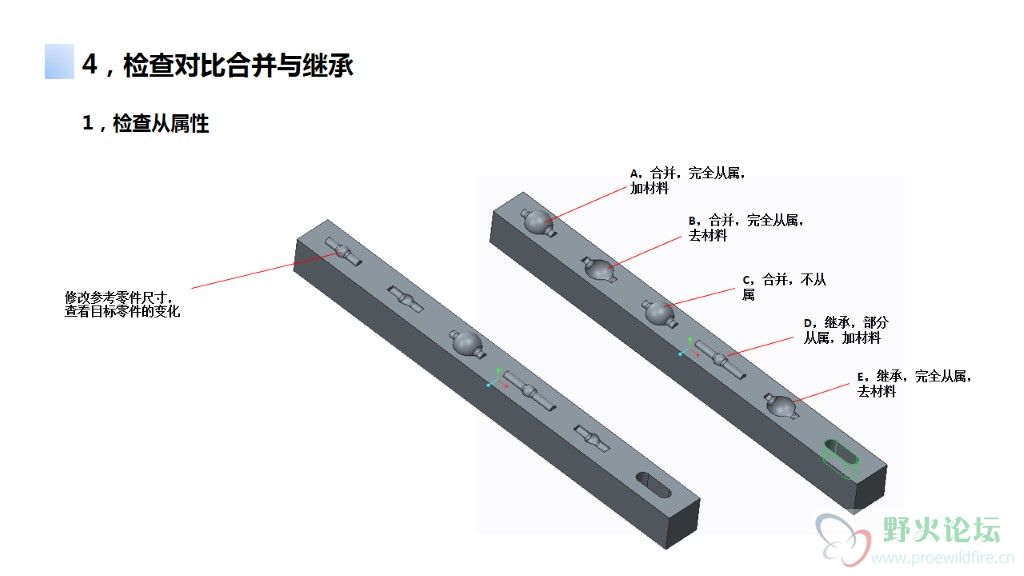

写了个CREO2.0 合并继承教程,希望对大家能有帮助!

发表于 2020-4-13 08:39 | 显示全部楼层
如果把装配的注塑件分别命名为A/B,A合并到B上面去会显示合并失败,但是B合并到A上面去是成功的,这是什么原因,同时有哪些原因会导致合并失败。

好像这个功能在模块钣金不能用
