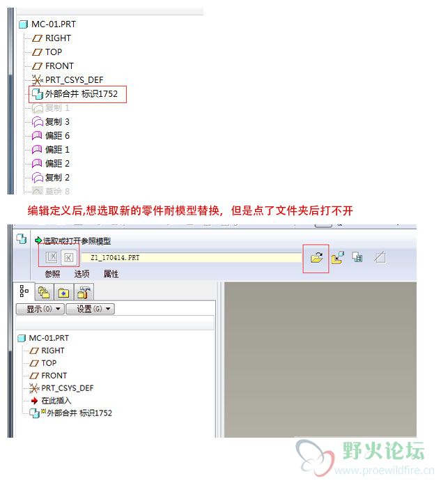

proe合并继承一个零件后,想再次编辑定义,想选取新的零件耐模型替换,但是点了文件夹后打不开。请问各位大神我错在哪里了?
proe合并继承问题
proe合并继承问题
 楼主| 发表于 2017-11-8 13:49 | 显示全部楼层
proe 合并继承了的文件夹标志怎么打开更换模型
2fc1e46c-4ea2-45bb-a7f8-615a56b99161.png proe 合并继承一个元件后,再次编辑定义就打不开文件夹标识了,打开后就提示选择其它元件

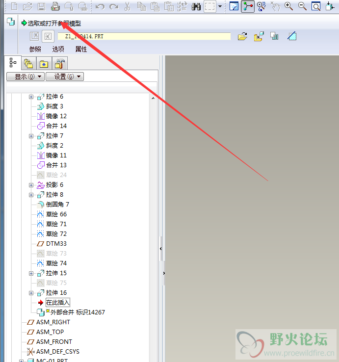

发表于 2017-11-8 19:01 | 显示全部楼层
合并继承可以用族表换零件,只需要在框里右击选替换。前提是合并继承的零件里已经做了族表模型。删掉它再重新定义零件地球人都会,肯定不是你想要的,有没有直接换的方法和你一样,同求!

发表于 2017-12-5 11:11 | 显示全部楼层
更换后,下面的操作找不到使用对象,肯定出错
