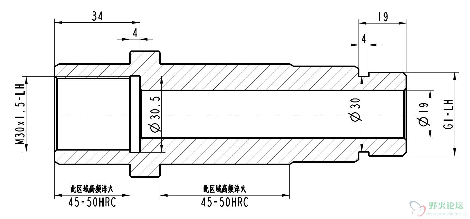

如题,我的修饰螺纹打印出来是虚线,我看论坛有人说把thread_standard 设置为 std_iso_imp_assy 就可以,但我设置了还是不行,请问有什么办法可以让修饰螺纹打印显示为国标,谢谢

修饰螺纹显示是这样在吧!下图内螺纹、外螺纹都有。

找到原因了,原来设置成了线框,设置成隐藏线或消隐就可以了。谢谢
