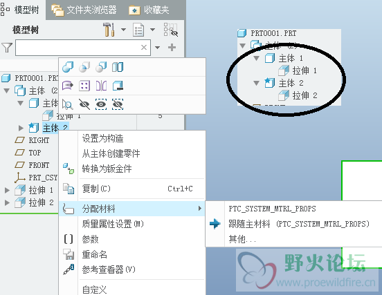

类似于滑动轴承,在钢板上烧结铜,然后磨表面卷制成型,用装配图做好像不对,用零件图的话同一个零件无法表示两种材料,有大佬能解决一下吗?

7.0有这个功能,多个主体,每个主体可以指定材料

7.0的版本可以支持了

呃我现在用的版本是3.0,有其他办法解决吗?

3.0就当组装件处理吧。

现在公司只有3.0,没有7.0啊

听说7.0才会有多实体   这东西的专利不知道PTC买到手了吗???
