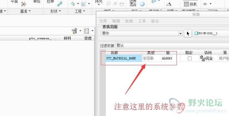

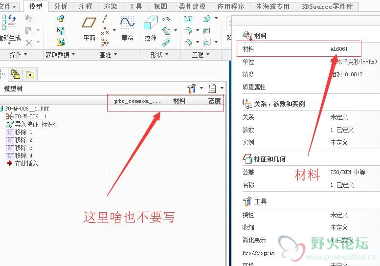

有许多人,在做BOM的时候,喜欢搞一大堆参数。今天就拿材料这个说一下,我们许多人搞个参数:材料,密度。并且这两个参数都是手工输,没有相关性。这样很容易出错。CREO是个参数化的软件,我们要充分发挥它的参数化相关性的作用。下面我简单说一下,我的方法

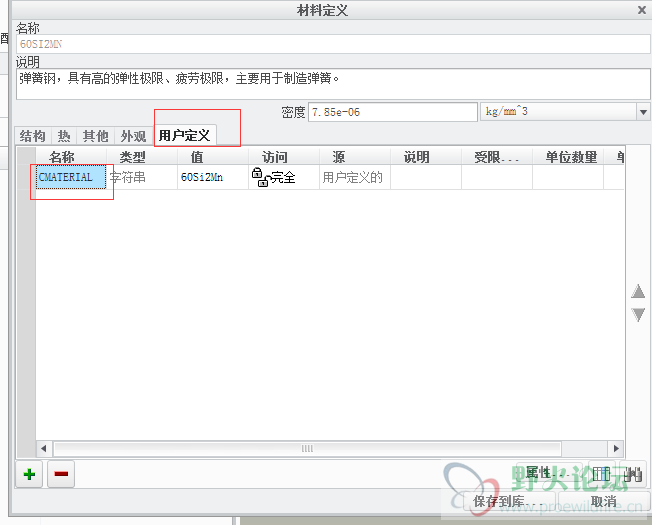

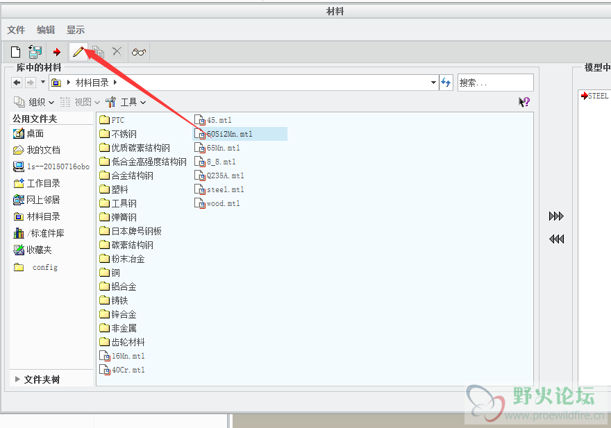

1、属性,进入材料添加对话框,点击一个材料名,点击修改,进入材料编辑:
2、修改材料各种参数值。在用户定义里添加一个字符串参数,并赋值,例如40Cr,然后点击右下角的保存到库里,这个路径必须是在config.pro里指定好的材料库的路径,给一个你需要的新名字,这个新名字和自定义字符串同行:
3、在关系式里需要写一下关系式:
CMAT=MATERIAL_PARAM("cmaterial")
然后在需要显示材料值的地方,调用cmat参数,就好了
4、当然这些工作量有点大,需要编辑我们需要的材料名,在3D模板里添加关系式,2d模板里修改表达材料的的自定义参数CMAT,
5、我们只要调用系统材料,通过自定义的参数和关系式,自动显示大小写的材料名了。
