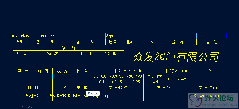

求大神指点,BOM表材料这一栏怎么自动生成关联。 单重。
还需要材料栏自动生成
还需要材料栏自动生成

第一个图中,相应的位置添加相应材料参数的引用啊,(&…………) 前提是零件中也要有相应的参数。
前提是零件中也要有相应的参数。

重复区域
asm...  mbr...  User Defined    输入你的材料参数名
