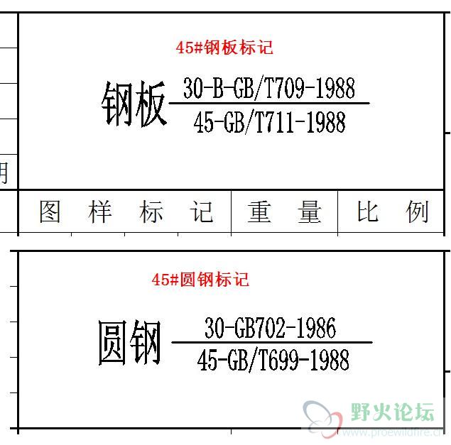

要让工程图标题栏以国标格式显示材料该如何做?

自定义符号吧

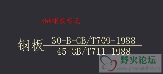

发表于 2017-4-27 09:26 | 显示全部楼层
自定义符号:
符号文件
chenxl423.sym.rar (4.4 KB, 下载次数: 16)

多谢了,朋友。不过这样干偶尔为之还行,如果规定标所有标题栏都必须这样填写,那就得建N多自定义符号了。我还是在参数栏写“钢板-Q235”吧.

发表于 2017-4-27 09:52 | 显示全部楼层
刘磊雄 发表于 2017-4-27 09:50
多谢了,朋友。不过这样干偶尔为之还行,如果规定标所有标题栏都必须这样填写,那就得建N多自定义符号了 ...
做好模板就行
