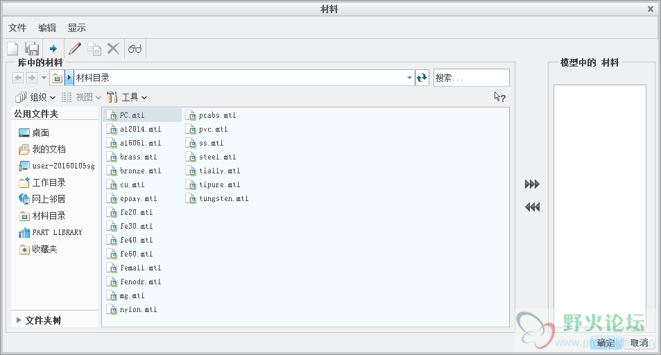

请问图中材料分别是什么材料呀,我就知道第一个PC
最佳答案
查看完整内容
我知道的告诉你,al铝,drass黄铜,dronze青铜,cu是铜,epuxy环氧树脂,fe铁,nylon尼龙,steel钢,tungsten钨,pcabs和PVC就不用说了吧。剩下的不知道了

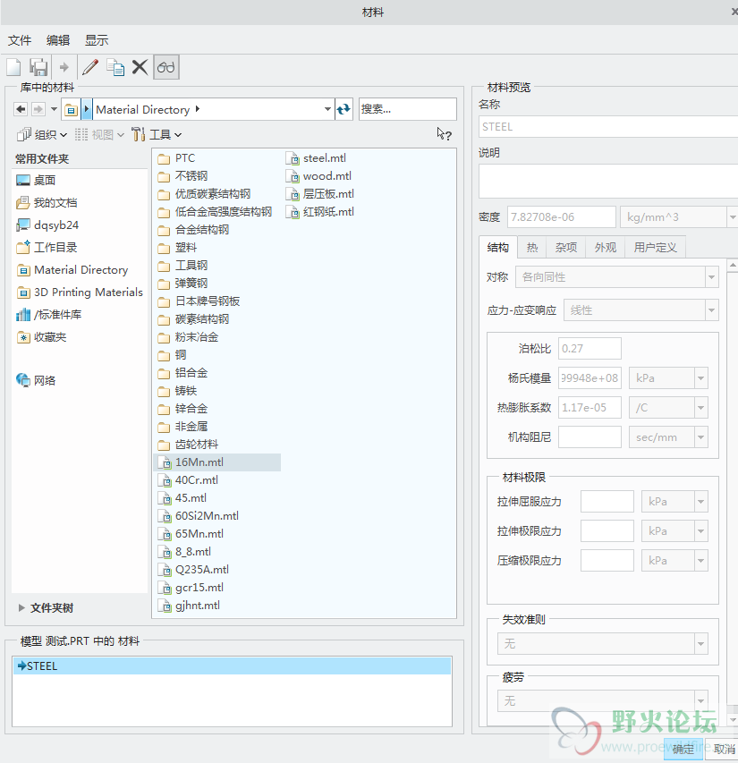

PTC的材料库材料太少了,而且不支持大小写,需要自己重新定义和丰富自己的材料库:

134
194
 楼主| 发表于 2017-6-24 17:34 | 显示全部楼层
这是我的材料库,分享一下
我的材料库.rar
30.34 KB, 下载次数: 415
