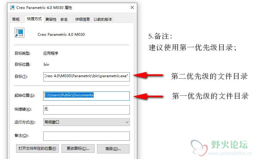

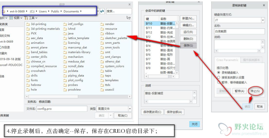

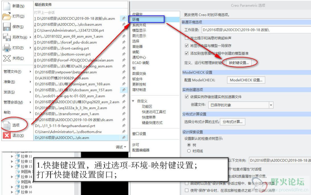

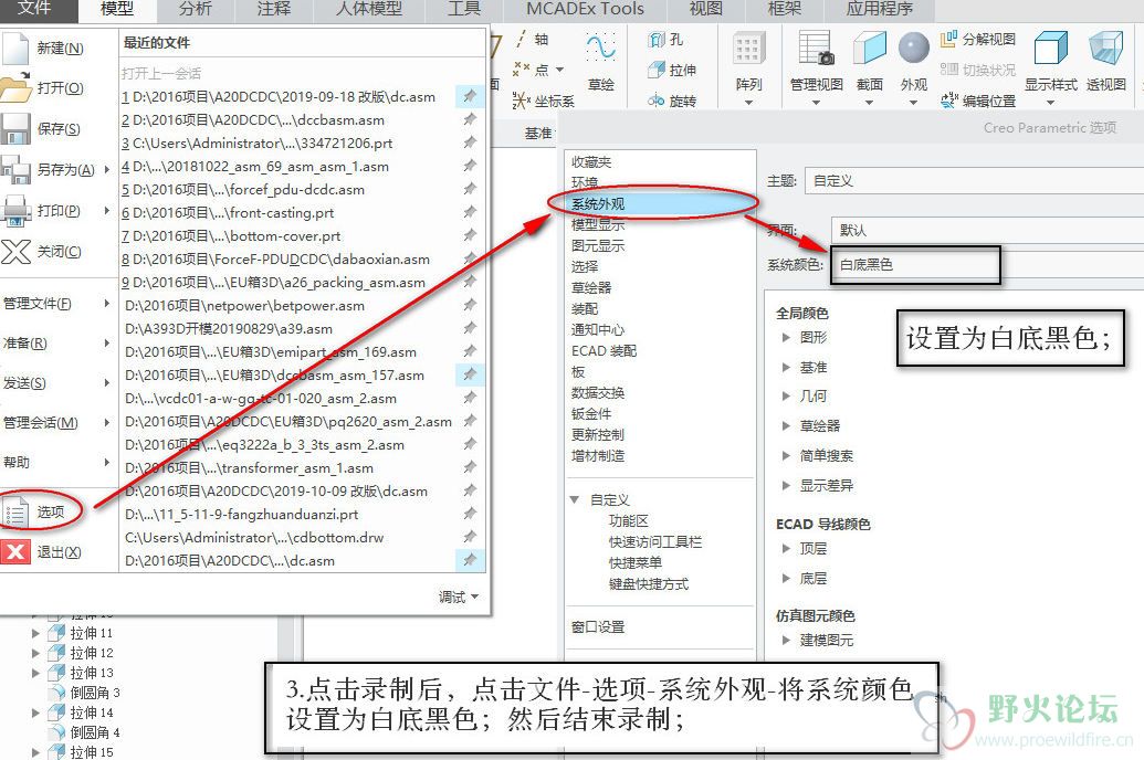

由于,很多朋友是down的网上的config文件,所以快捷键用的并不是很习惯;
因此,建议自定义快捷键;(尤其是之前用过cad的朋友,习惯了cad的快捷键,楼主就是这样)
步骤如下:
(以更改背景为白底示例,该项目的是方便出报告的截图)
参与人数 1威望 +2 金钱 +4 收起 理由
野火 + 2 + 4 原创内容
修行!
