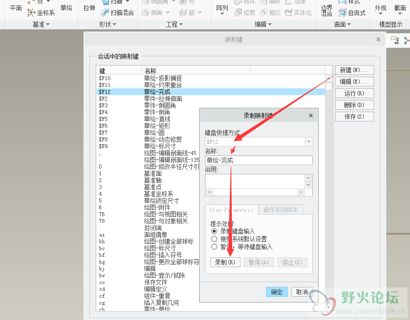

creo4.0在草绘界面,画好草绘后,确认与取消怎么设置成快捷键?那样有利于提高效率

自己录制映射键就好了,选号自己想要的快捷名称。
依次顺序然后操作你想要的按键,录制即可。很强大
