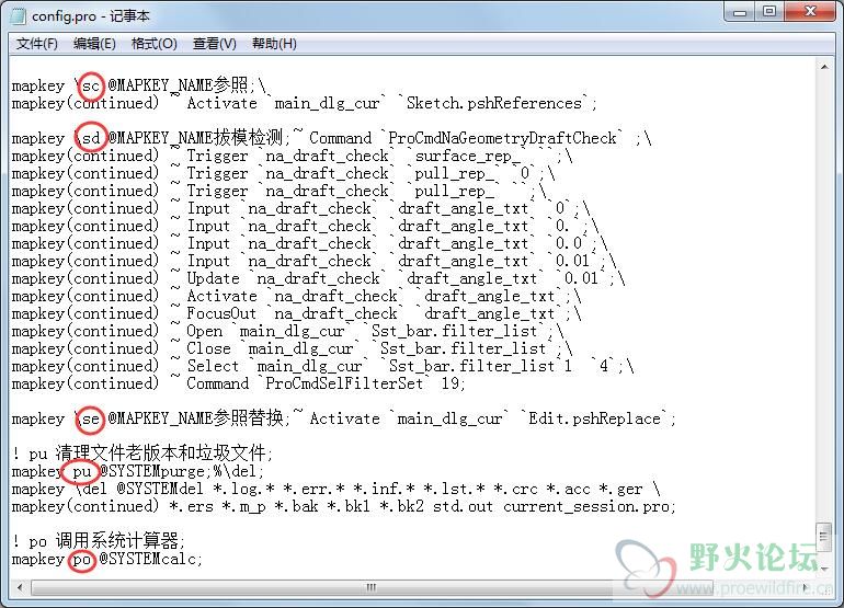

如题,有没有快捷的办法

记事本打来config,快捷键字母改下

好的,多谢
