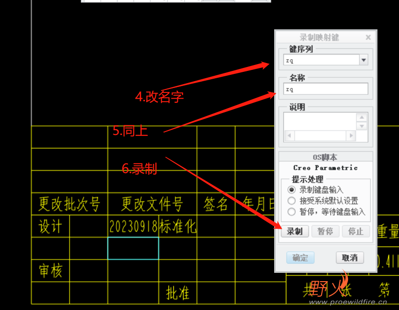

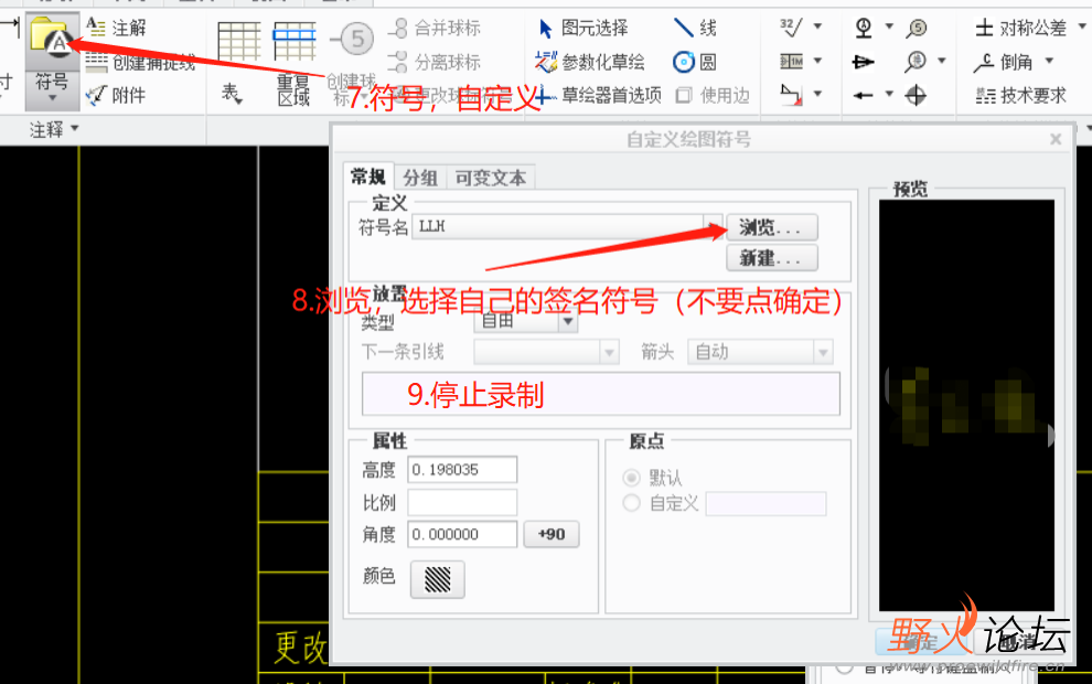

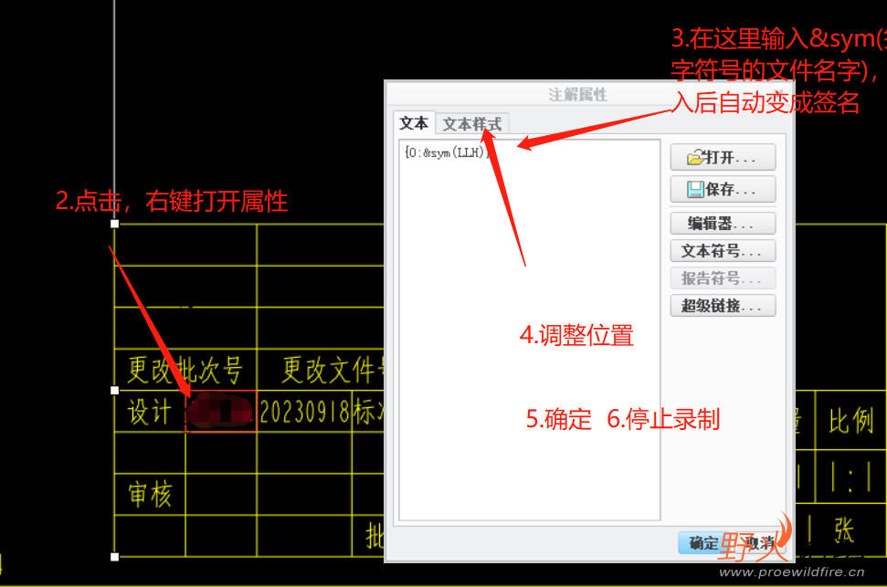

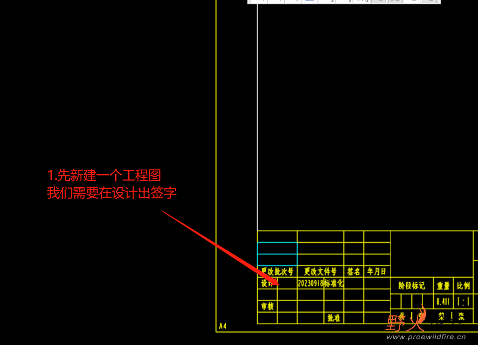

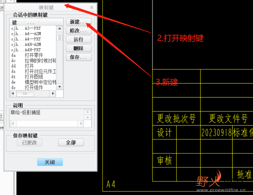

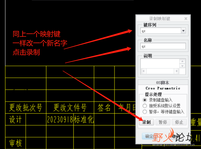

这两天和同事聊到出图的问题,发现快捷键确实挺好用的,以前懒得研究,工程图日期我加入了模板中,每次都能自动更新。可是签名就要每次都手动添加符号,还是不太方便,所以研究出一种办法。自认为是原创 ,长期在论坛白嫖,今天分享一下。有需要的可以看看。按照图上的方式设置,新建工程图以后先运行第一个快捷键,单击需要签字的方格,再运行第二个快捷键,签名就好了。 微信图片_20230918170106.png 微信图片_20230918170106_1.png 微信图片_20230918170106_2.png 微信图片_20230918170106_3.png 微信图片_20230918170904.png 微信图片_20230918170904_1.png 第一次发帖不熟练哈哈

没明白为什么要录制两个?
