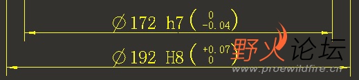

自制公差标注的快捷键,包含优选的轴公差带和孔公差带。
使用方法:
1、将快捷键里的内容复制到自己的配置文件;
2、在工程图模块,先选中需要添加公差的尺寸,然后输入快捷键即可。
例如:输入“zh7”,为所选尺寸添加轴公差h7;输入“kh8”,为所选尺寸添加孔公差h8,依此类推。
为提高工作效率,避免各种重复工作,经多次测试才制作出附件的快捷键。
第一次发这种帖子,欢迎大家留言交流。
效果如图所示
效果如图所示

使用映射键时 如果不小心开启了输入法就 谈到浏览器PTC 帮助页面了!怎么关闭这个功能?

没遇到过这种情况哦,具体是什么样,发截图看看。
