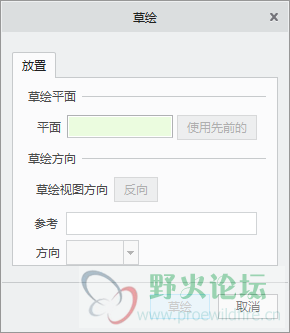

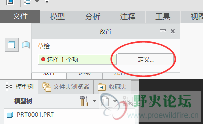

我是近期从proe5.0转到creo4.0的,操作上变了许多细节,其中有一点就是用以往的曲面拉伸映射键代码进行拉伸的时候,经常出现“实体曲面切换选项”
实体曲面切换选项
实体曲面切换选项
一开始找不到原因以为是软件有bug(太年轻),后来慢慢研究发现:是creo拉伸的逻辑与proe不一样了,如果先点选一个面再点击拉伸就直接以选择的面为基准面进入草绘,并默认为实体拉伸。所以想要直接拉伸曲面的话,在不选择任何平面的情况下按下设置的曲面拉伸映射建再选择面,拉伸就是曲面拉伸了。
附上录制曲面拉伸映射建的截图
