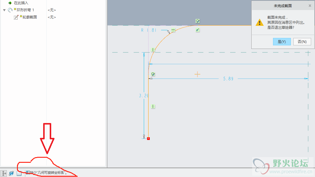

[已解决] 求教环形折弯,总是显示截面不完整
44
发表于 2019-8-2 20:31 | 显示全部楼层 |阅读模式
求教环形折弯,总是显示截面不完整
227
321
发表于 2019-8-3 08:18 | 显示全部楼层
缺少旋转坐标系了,要在草绘里放一个坐标系
44
 楼主| 发表于 2019-8-5 09:09 | 显示全部楼层
好的 谢谢 是用错了坐标系 我用的是草绘的坐标系 灰常感谢
