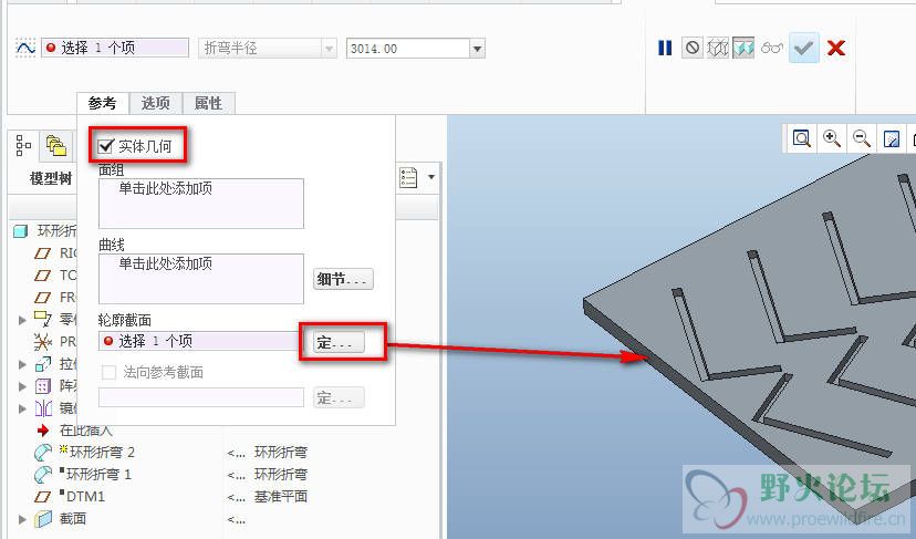

环形折弯可以将复杂环形曲面的创建放到平面上来,简化造型的创建过程。
如图,先绘制一块带花纹的图形
进入环形折弯命令,勾选实体几何,在“轮廓截面”处单击“定义”,绘制折弯轮廓截面

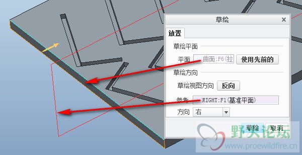

选择草绘平面,进入截面绘制

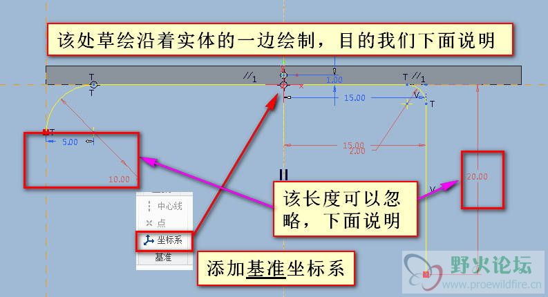

绘制草图的过程中,注意添加基准坐标系

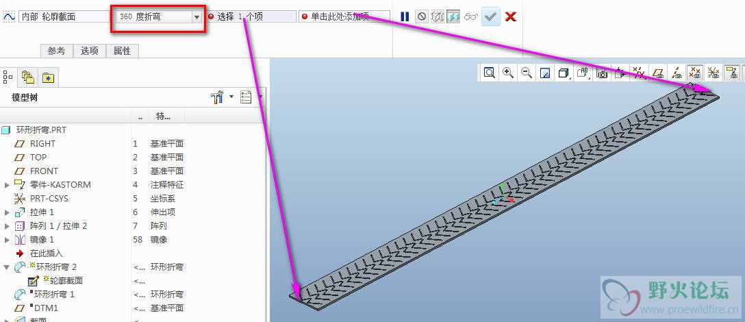

先看360折弯,选择折弯的对接的两个曲面

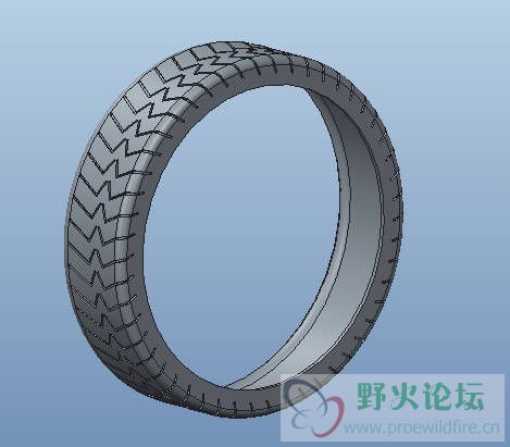

完成折弯创建,效果如下

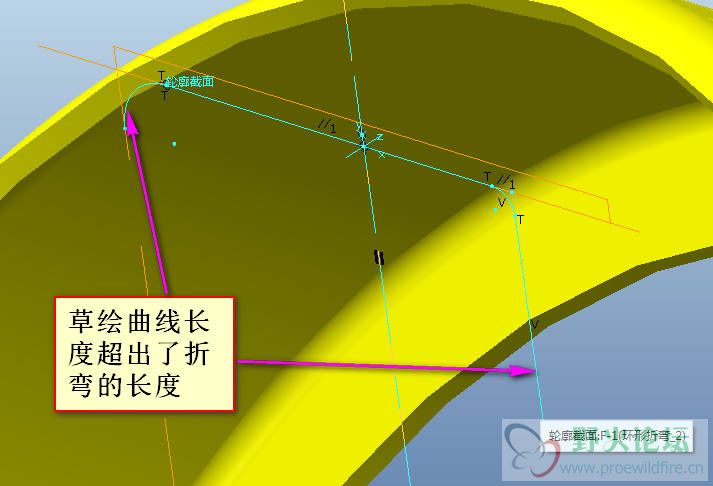

下面我们说明截面草图中长度可以忽略的尺寸

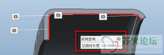

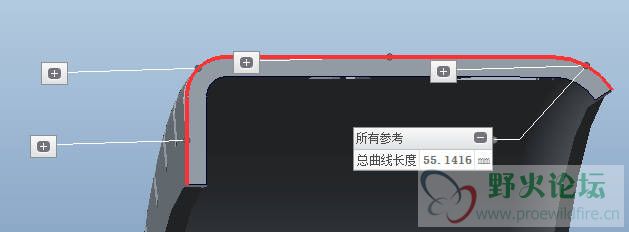

那么折弯时候,长度是如何计算的,我们截面的草图,我们是沿图形的一边进行绘制的,我们看下这样的目的
可以看到我们草绘界面中草绘边的尺寸和其折弯前是一致的,没有发生变形
而外围尺寸的边则按照外形进行了修改

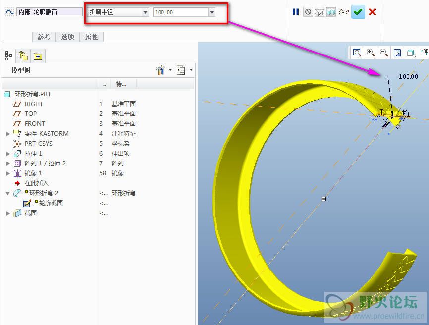

下面为按半径折弯
