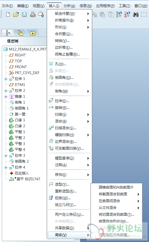

我的ProE5.0钣金高级命令里怎么没有环形折弯这个命令,怎么调出来?
是不是要加载什么选项?
插入----------高级---------环形折弯??????

钣金模块下本来就没有啊,如果要用要在部件模块下用。CREO3.0也试了,一样。不知4.0有没有

零件模式里有插入,高级,环形折弯

我的没有,是不是要加载什么选项?  配置什么的。

你截图看看

确实是在零件模块,插入 高级,环形折弯,刚学过的。老师,我下载的补丁不完全,渲染设置里面少了个photolux,好像是这样拼写的,论坛只搜索到32位的,我的是64位,在破解文件中加入283,替换也不行,老师,求教,不胜感激
