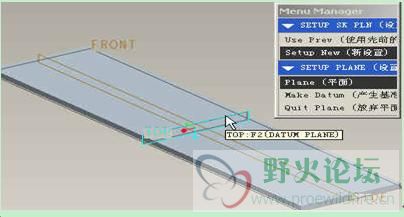

请问环形折弯中绘制草绘剖面时为什么要给定参照坐标系,且绘的剖面线是什么线,这条线上的尺寸与参照坐标系的位置、要绘的实体本身是个什么关系/

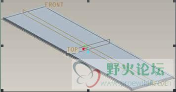

1 完成结果:
2 折弯原型

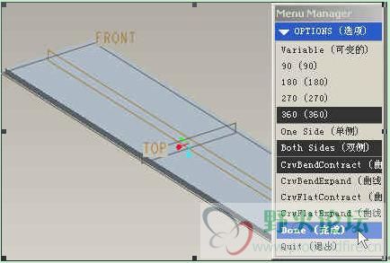

3 执行命令后设定选项

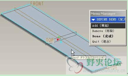

4 选取折弯对象

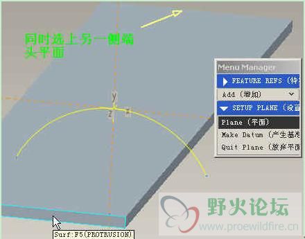

5 选择草绘平面

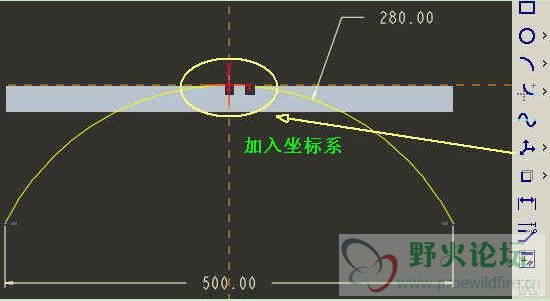

6 加入坐标系,草绘截面
7 草绘完成后,选择两端头参考面

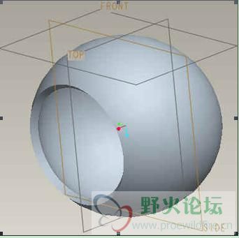

8 确认后完成特征创建
===OK==

发表于 2008-8-28 16:45 | 显示全部楼层
不错,顶起,为了更明白,我在第5点作一点补充:

请问第6: 加入坐标系,草绘截面。。里面弧线和板长度的关系?希望楼主能发一个长方体----环形圆柱体的例子,截面不变。多谢

若已知一环形的半径呢?草绘截面里面的弧线该怎样定呢
