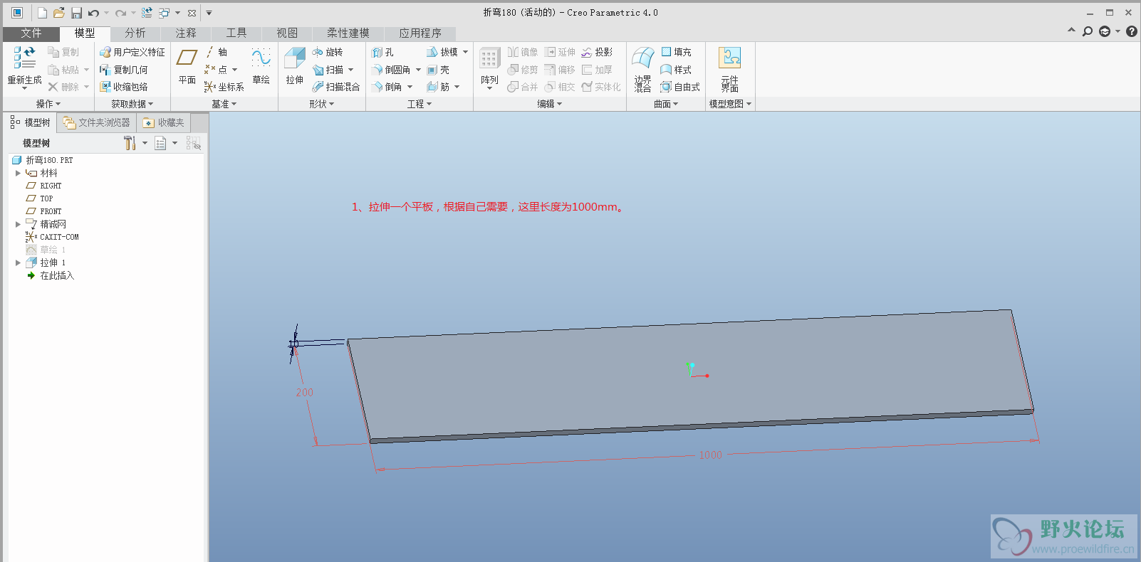

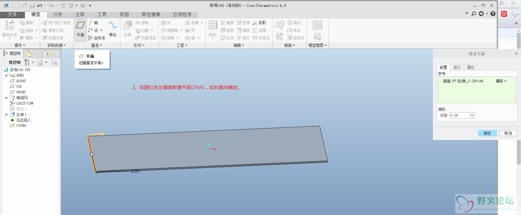

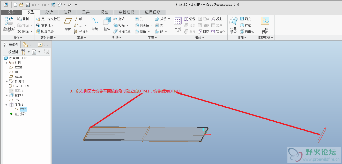

我用的creo4.0也没有这个选项,我建议你换个思路,假如你原来板长度1米,就在长度2米处建一个新面(最好镜像,以后修改板长度就不用修改面),然后在环形折弯里可以选择360度折弯,只是选择面的时候选择你新建的面,这样一个半圆折弯就建成了。

 楼主| 发表于 2017-7-18 17:47 | 显示全部楼层
请恕在下愚钝,没弄明白
你上传个说明文件如何?或是每一步传个截图也可以
