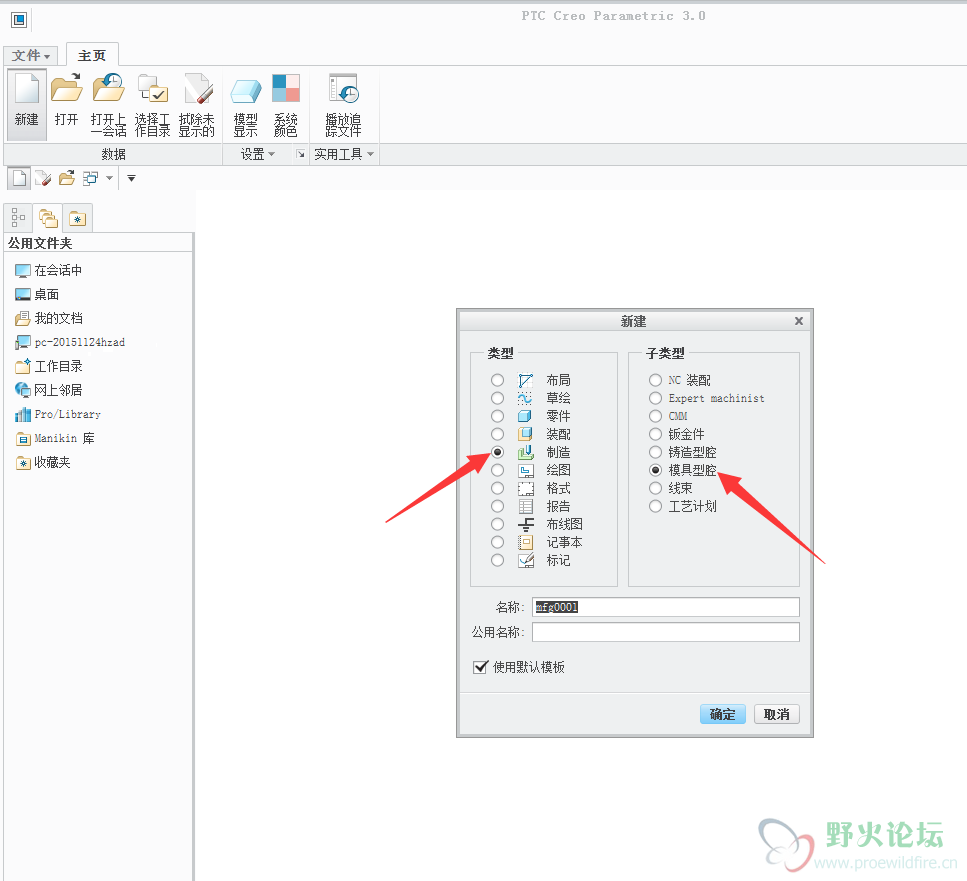

建了一个ID,建完之后要拆件,拔模分析知道分型面大概位置,那么proe有什么命令能锁定出分型面吗

发表于 2019-8-1 06:49 | 显示全部楼层
creo怎么提取轮廓线?
http://www.proewildfire.cn/thread-164687-1-1.html
(出处: 野火论坛)

 楼主| 发表于 2019-8-1 09:58 | 显示全部楼层
kusoray 发表于 2019-8-1 06:49
creo怎么提取轮廓线?
(出处: 野火论坛)
这个模具和铸造是在哪打开的,creo3.0有没有呢

发表于 2019-8-1 10:18 | 显示全部楼层
有没有装模具模块?
处处留心皆学问.
64
发表于 2019-8-1 10:38 | 显示全部楼层
如图所示

 楼主| 发表于 2019-8-1 17:52 | 显示全部楼层
ok,谢谢,研究一下

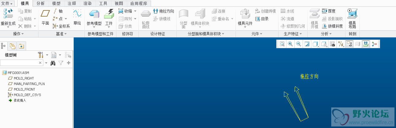

 楼主| 发表于 2019-8-1 17:54 | 显示全部楼层
kusoray 发表于 2019-8-1 10:18
有没有装模具模块?
是这个吗

发表于 2019-8-1 18:50 | 显示全部楼层
是的
