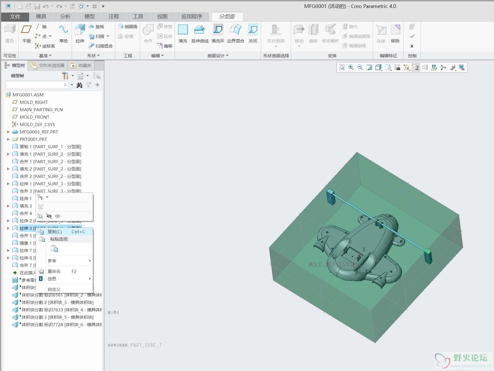

creo4.0做分型面时要做一步合并,再做再合并,不能全部做好后一起合并,不然好像很容易出错,设计完分型面打钩后要是发现分型面有需要修改,想再进去修改好像好像无法修改,主要是合并的面组,比方前面做的分型面组打钩后再重新进去做分型面想跟前面做的去合并好像无法合并了,需要重新完整制作才行,还有在分型面状态下要是做了拉伸或者旋转想再去自定义编辑也不行了,不知道其他玩家是不是这样的情况。 2.jpg
45
55
 楼主| 发表于 2018-9-6 11:57 | 显示全部楼层
这个在分型面状态下没有自定义编辑了

发表于 2018-9-6 15:43 | 显示全部楼层
分型面状态下是可以自定义编辑的
是不是图标没有调出来

发表于 2018-10-29 14:33 | 显示全部楼层
点击分型面就会出来编辑定于和重新定义分型面选择你要的选项就好了
发表于 2019-2-28 16:15 | 显示全部楼层
如果不在分型面的状态下做的其它命令的分型面出来后,也是不能再重定义分型的,
