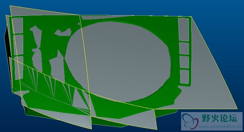

快速做曲面分型面: 1.jpg

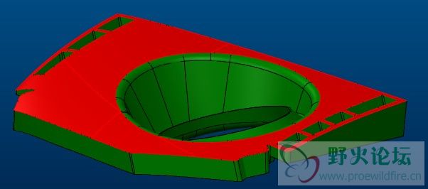

如上图,红色面为产品的外部分型面,如果单纯用复制的这个命令,根本无法完整的复制产品的原始曲面,从而就很难用廷伸命令来操作,遇到这种问题,可以用重新造型里的复制功能,可以一次复制产品的外形曲面,保证原始曲面的形状,还可以自由廷伸曲面如下图 2.jpg
再做个视频图片教程
游客,如果您要查看本帖隐藏内容请回复
CREO此命令在
游客,如果您要查看本帖隐藏内容请回复
PS:注意此命令没有参数的,分模做分型面最好先做好分型面再放缩水,如果先放缩水,改缩水时,做好的分型面是不会变动的,切记!
另外重新造型里面还有廷伸面等命令!
