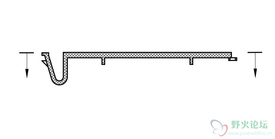

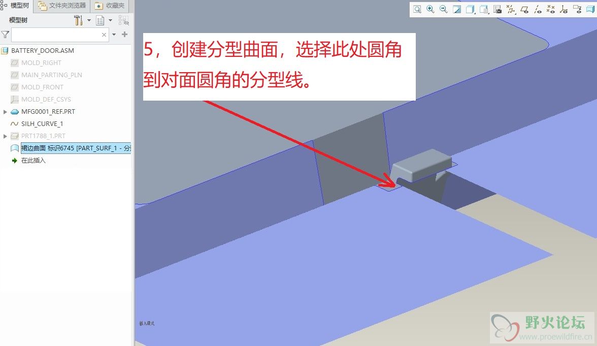

书上例子和我这个塑件不同,照着书上手动,裙边,阴影都试过了,弄不出来
分型面设置的这样
分型面设置的这样

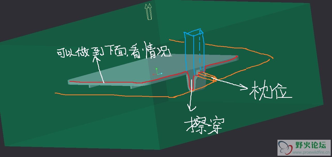

发表于 2018-10-30 15:59 | 显示全部楼层
画了个草图,助你理解

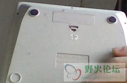

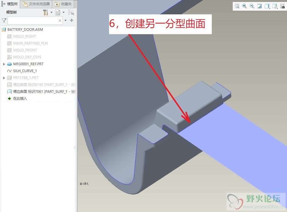

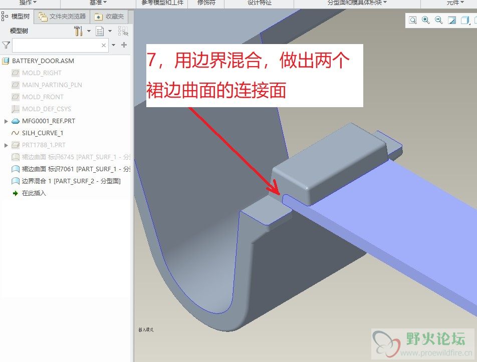

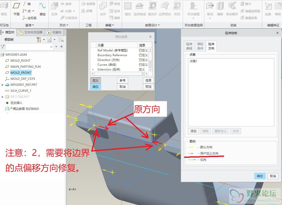

发表于 2018-10-31 08:41 | 显示全部楼层
以这条红线作为分型线就可以分模了。
可以参考计算器电池门的分型方式。

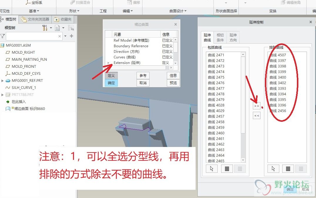

 楼主| 发表于 2018-10-31 12:13 | 显示全部楼层
TenFong 发表于 2018-10-31 08:41
以这条红线作为分型线就可以分模了。
你好,请问怎么选取这条红线所在的面,我选棱线用裙边一下出现三个重叠的面

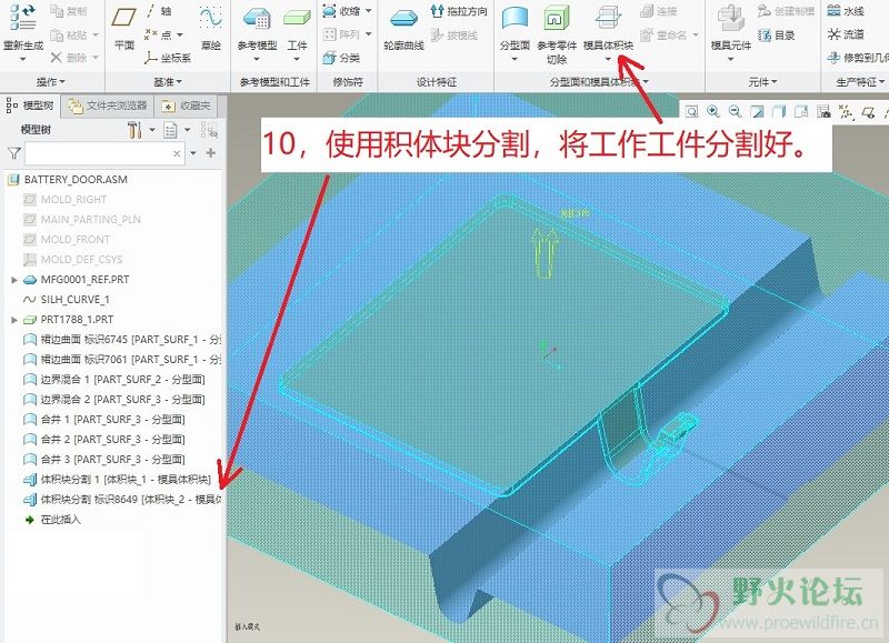

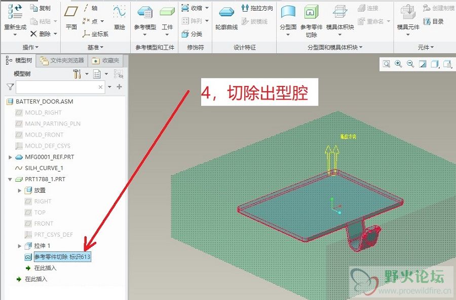

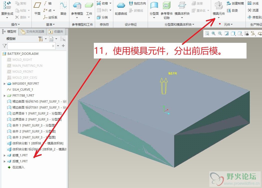

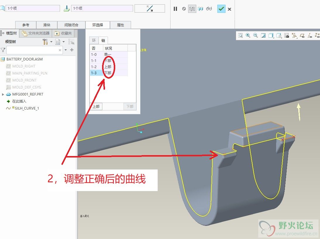

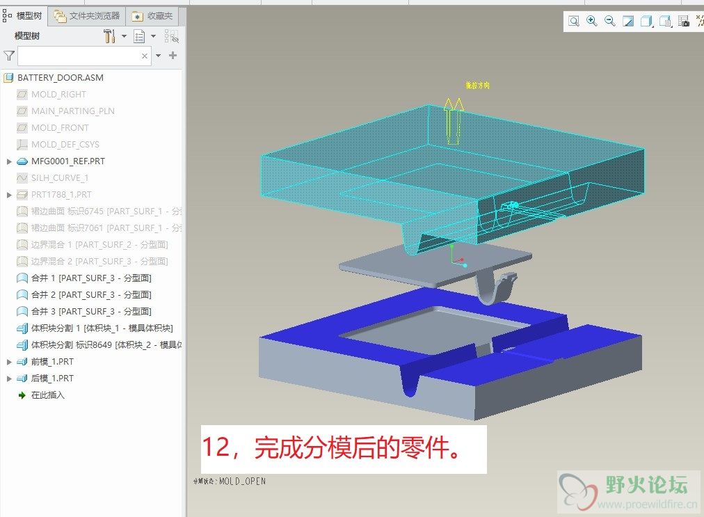

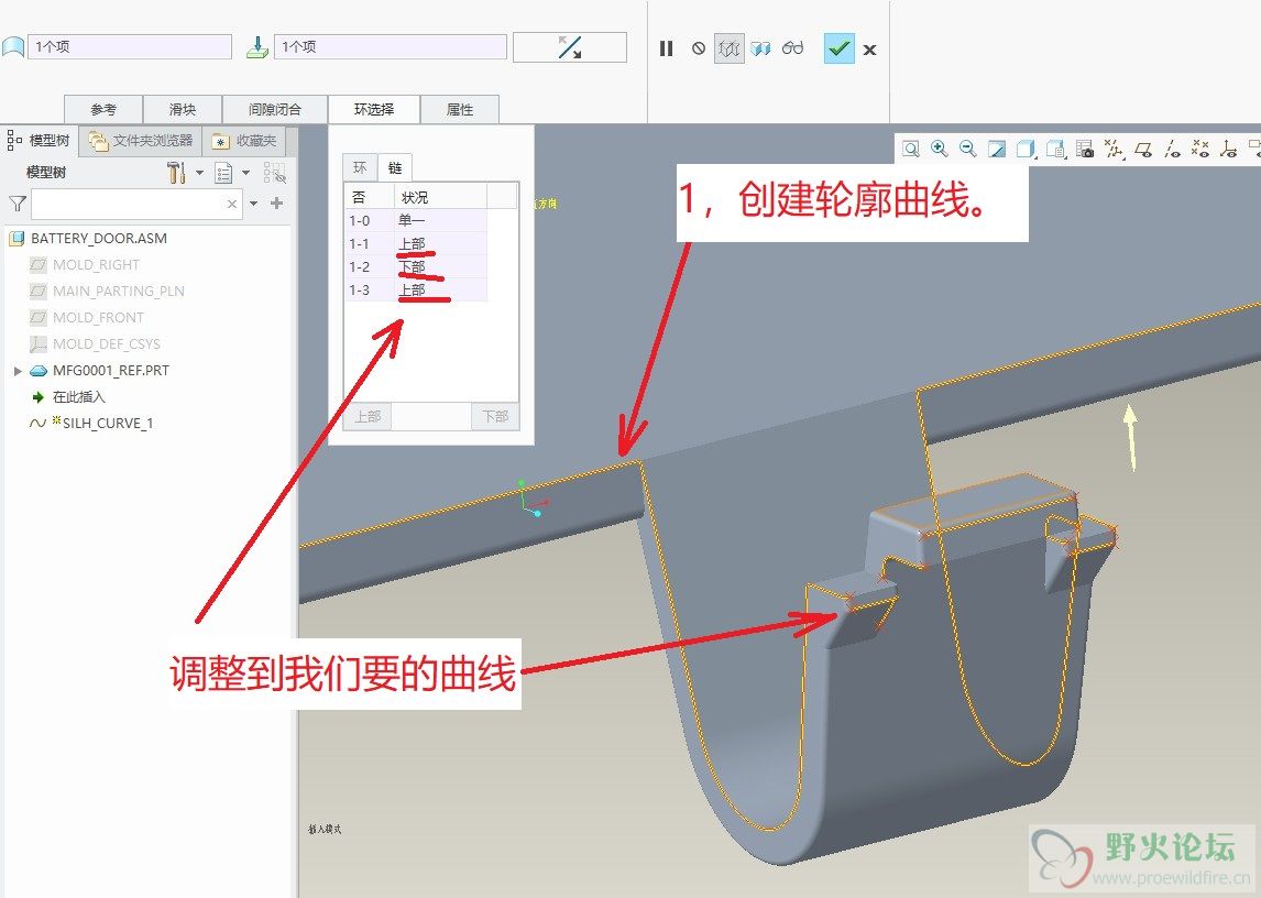

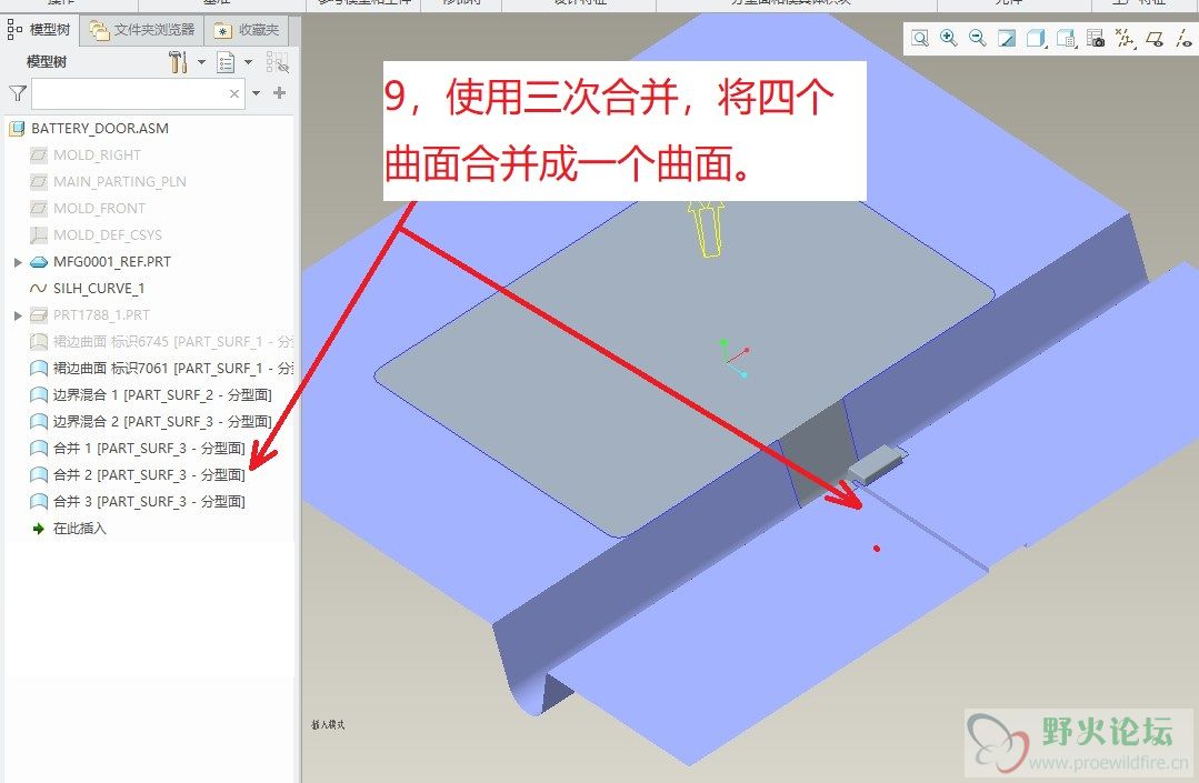

发表于 2018-10-31 18:54 | 显示全部楼层

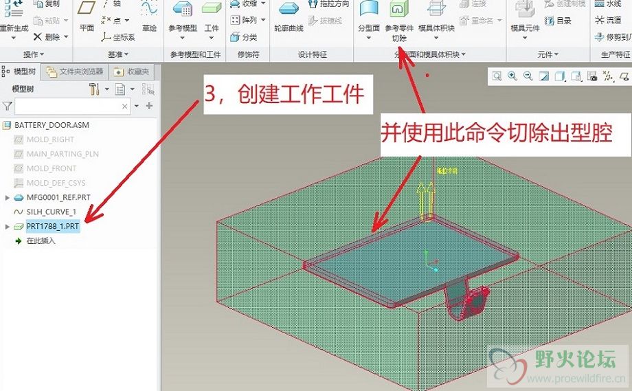

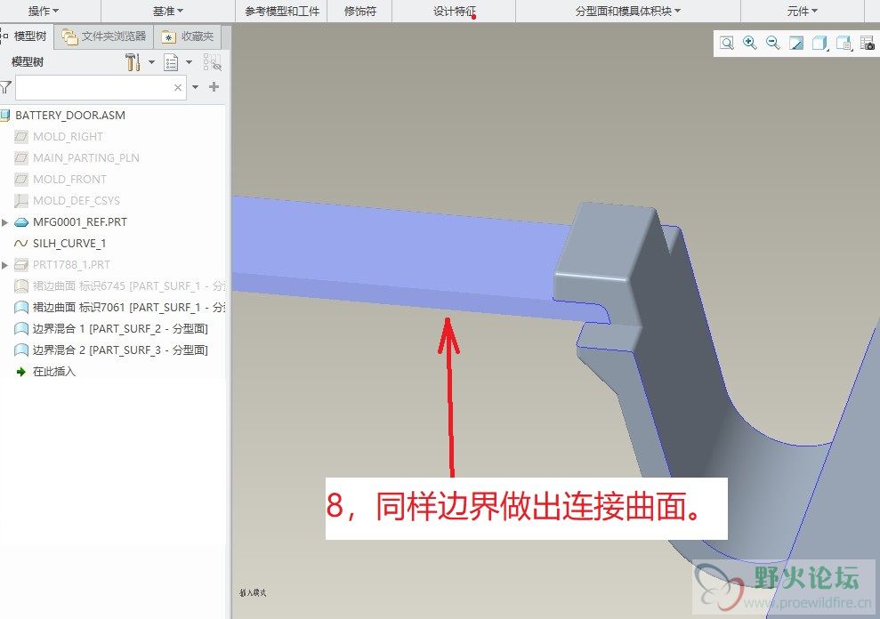

为了将你这个问题解决,下午自学CREO分模,终于完美解决你零件分模的问题了。
battery_door.rar
302.99 KB, 下载次数: 30
CREO 5.0
参与人数 1威望 +1 金钱 +4 收起 理由
野火 + 1 + 4 热心助人
回复 2 0

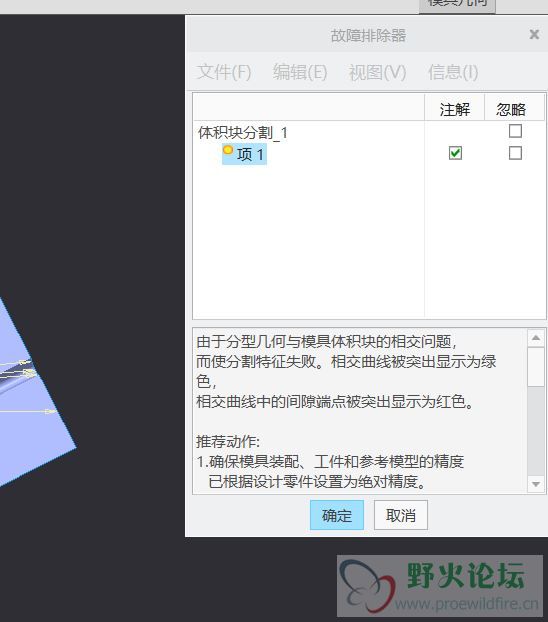

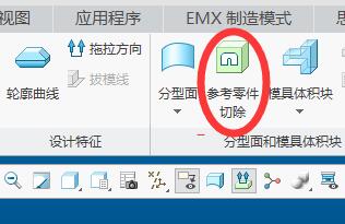

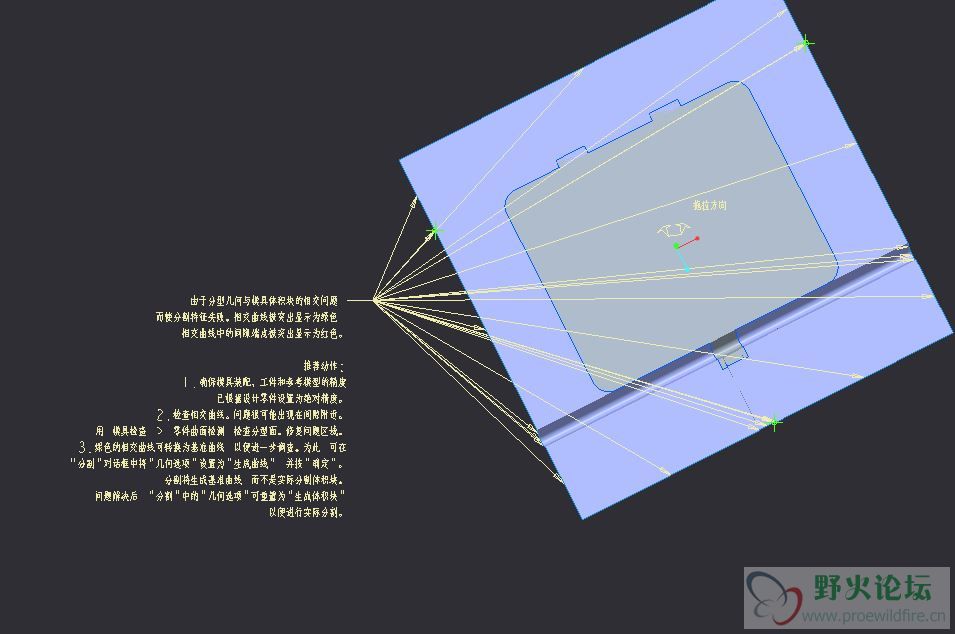

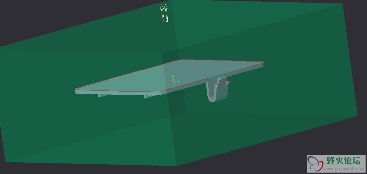

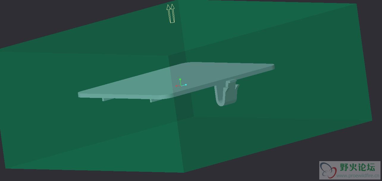

 楼主| 发表于 2018-11-1 13:47 | 显示全部楼层
你好我按照你的步骤一步一步做,最后切割体积块的时候老是出现这个问题,
189
327

枕位不能做通,做弹扣那么宽,插穿
 楼主| 发表于 2018-11-1 14:02 | 显示全部楼层
刚才没传上
189
327
发表于 2018-11-1 15:19 | 显示全部楼层
高版不一样,忘记从C几开始,要先切下
