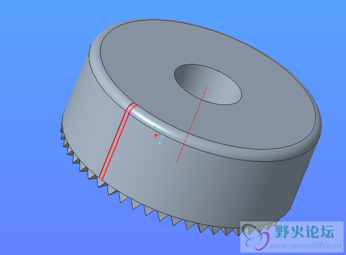

[求助] 怎样在曲线扫描后 特征做中心阵列

发表于 2019-7-27 12:04 | 显示全部楼层
可以不切除做成面组,然后沿着轴阵列,阵列好在实体化,实体化也可以阵列

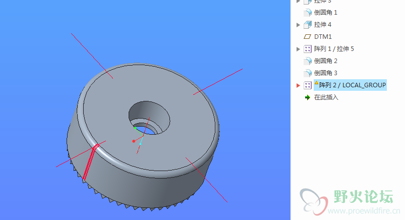

发表于 2019-7-27 22:07 | 显示全部楼层
二楼正解;但是二楼说的实体化可以阵列,这个还真没用过,有空试试
