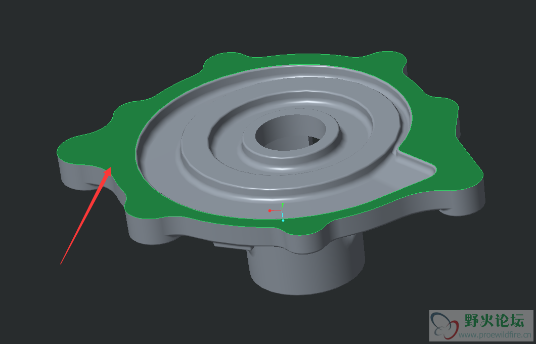

在creo3.0版本中,使用柔性建模中的偏移命令,为何无法偏移此面?貌似是R角的问题,但是柔性建模中的偏移不是连R角一起偏??

这是导入的铸件

就是R角问题,可以先把R角移除,再偏移,然后重新倒R角

不是直接可以带r角偏移么?

你这内角有圆角,不可以直接长的

R角不能使用偏移,必须先移除
