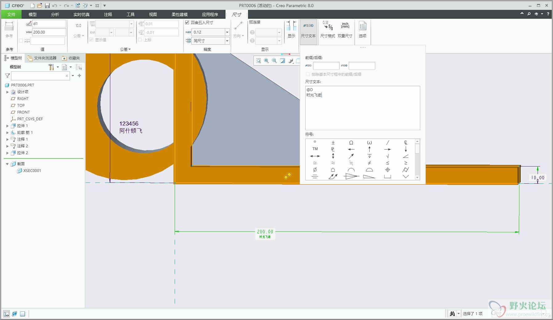

在安装8.0后,我喜欢在建模界面的模型的尺寸上增加备注。
初次安装后  图示尺寸的“时光飞逝”会显示成方框。
经过测试,删掉路径D:\PTC\Creo8\Creo 8.0.0.0\Common Files\text\usascii 下win_font.ndx 文件,就可以正常显示。

还能这样?知道原理吗楼主?为什么删掉就能正常显示了?不是应该增加进去字体吗?
678
960
 楼主| 发表于 2021-4-21 21:07 | 显示全部楼层
在模型界面应该是吊用了,我描述的字体。删掉以后,他就调用其他字体了。
我是通过工程图,显示尺寸,点击尺寸,可以在格式里面看见默认的字体是font;
所以我猜,在模型界面,字体也应该是调用的font或者相关的字体。
经过搜索安装文件夹里面里面的相关字体,发现在text目录下,就只有几个比较可疑,一个个删了试,就试出来了。
反正我也不懂啥,就是试出来的。
