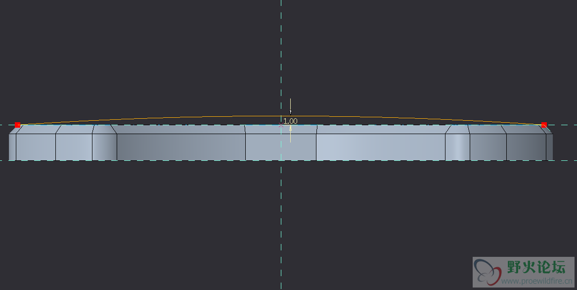

这个模型在上面加一个顺畅的1mm凸面,急要求大神协助一下!

我做了一下,有点不顺滑,曲面还有还多线,怎么解决?新手望理解!

不知道你的 建模顺序有没有影响,如果可以的话应该用你所需要的曲率建立个球在根据你需要的轮廓切出来。

可以用扭曲试试

截面圆顶!

主要边界线太不顺了,很多地方都不相切,出来的顶面也很难顺滑.
加了倒圆角,有改善,但是这效果估计也是不能接受的,看怎么再调整吧.

看看这样
