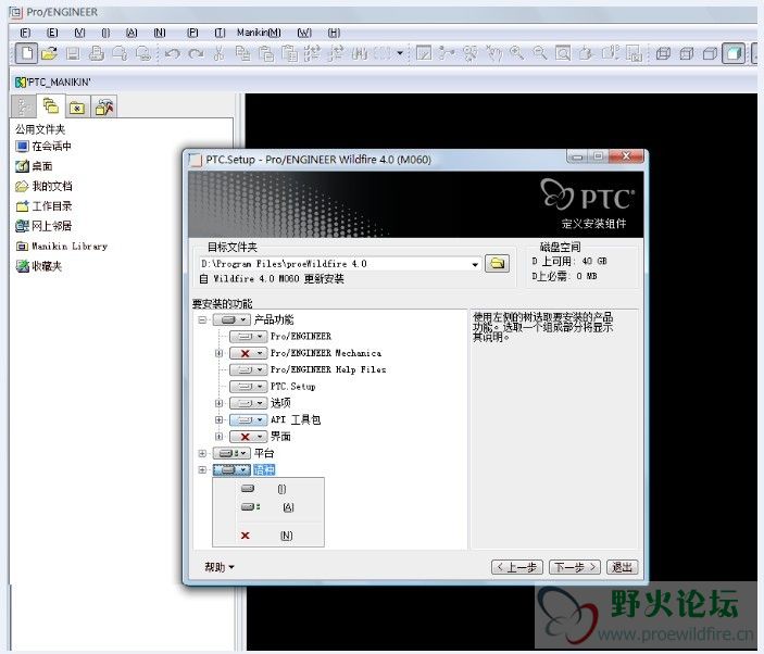

[求助] 急急急proe4.0安装好后菜单怎么不是中文啊是英文单词首字母啊请高手指点
发表于 2010-8-11 00:15 | 显示全部楼层 |阅读模式
未命名.jpg proe4.0安装好后菜单怎么不是中文啊是英文单词首字母啊。如图所示:
版主注:
      问题已经解决了!
      楼主用的是VISTA操作系统,出现这种乱码现象初步判断是系统默认的语言(在控制面板\时间区域和语言选项下可更改系统区域设置\改为英语(美国))和PROE中文语言包存在冲突(只是初步猜测还没深入研究),“ yanshizheng ” 通过远程帮他的时候,由于网速实在太慢,根本无法进行操作,只好由“yanshizheng ” 传送操作的指导信息,再由楼主来操作而完成。
      各位会员朋友有碰到类似情况者,可用此法一试。
      如能解决问题发贴到论坛说明。下一步进行技术论证。

发表于 2010-8-11 01:52 | 显示全部楼层
回复 楼主 liu55688 的帖子
      有两个关键问题必需复查核实,确认没有失误:
1,安装进程必需点选安装“简体中文包”;
2,电脑的用户环境变量应该增加设置lang=chs.

 楼主| 发表于 2010-8-11 09:40 | 显示全部楼层
我重装啦几次啊关键是打开软件包里面也是这样啊如图啊我装UG,SolidWorks都不会出现这样的情况啊如图所示:

发表于 2010-8-11 10:16 | 显示全部楼层
第一!在安装前设置好环境变量,变量名是LANG
变量值是chs
第二可能你没有安装中文语言模块
你可以在安装文件夹下BIN\下执行ptcsetup.bat看看安装的模块有没有中文。如果没有你怎么设置也没有的。
如果没有你就要重新安装了!
146
243

发表于 2010-8-11 10:35 | 显示全部楼层
原帖由 liu55688 于 2010-8-11 09:40 发表
      这个截图的状况,说明所下载的Pro/E软件是纯英文版本,或者,虽然是“多国语言版”,却丢失了“简体中文包”!
发表于 2010-8-11 13:57 | 显示全部楼层
但是里面是中文啊,好像不是纯英文的如同所示:程序打开后有时自动关闭,不好意思我那个号被版主扣分不能用啦,是情事所迫才连续发了两个一样的帖,新人也不知道这些

发表于 2010-8-11 22:11 | 显示全部楼层
回复 楼主 liu55688 的帖子
问题终于解决了,楼主用的是VISTA操作系统,出现这种乱码现象初步判断是系统默认的语言(在控制面板\时间区域和语言选项下可更改系统区域设置\改为英语(美国))和PROE中文语言包存在冲突(只是初步猜测还没深入研究),我帮他远程的时候由于网速实在太慢,根本无法进行操作,只好我在QQ下输入信息,楼主来操作。各位网友有碰到类似情况的可以用此方法一试。如能解决问题发贴到论坛说明。下一步进行技术论证。
